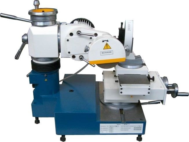

Универсальный заточной настольный станок ВЗ-319
Заточной универсальный станок ВЗ-319 предназначен для заточки режущих инструментов периферией и торцем абразивного, алмазного и эльборового шлифовального круга. По заявке комплектуется дополнительными приспособлениями. (Полный перечень приспособлений приведен ниже).
Затачиваемое изделие устанавливается на стол(в центра или тиски) станка или соответствующего приспособления, производится ориентация инструмента относительно шлифовального круга и заточка производится перемещениями рабочих органов станка или приспособления.

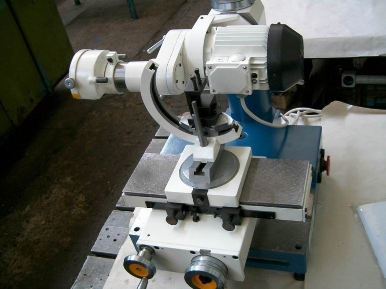

  1. Бабка передняя (высота центров 75 мм ) ВЗ-319.П2
  2. Бабка задняя ( высота центров 75 мм ) ВЗ-319.П3
  3. Упорка универсальная ВЗ-319.П4
  4. Приспособление для линейной правки круга ВЗ-319.П5

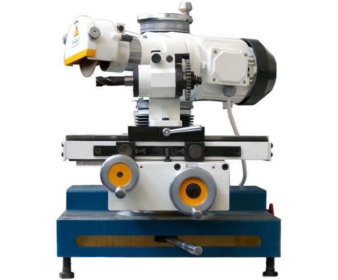

  5. Приспособление для цилиндрической заточки свёрл (D 3-20 мм) ВЗ-319.П10
  6. Тиски поворотные (длина губок 25 мм, расход губок 20 мм) ВЗ-319.П16
  7. Приспособление для заточки резцов ( державка 20 х 25 мм) ВЗ.319.П27
  8. Зажим цанговый (цанги D 3;4;5;6;7;8 мм) ВЗ-319.П40
  9. Приспособление для заточки отрезных фрез ( D 50 -160 мм) ВЗ-319.П53
Технические характеристики заточного станка ВЗ-319
Наибольший диаметр изделия, затачиваемого в центрах, мм 100
Наибольшая длина изделия, устанавливаемого в центрах, мм 200
Наибольший диаметр шлифовального круга (тип 1),мм 150
Продольное перемещение стола, мм 150
Поперечное перемещение стола, мм 100
Вертикальное перемещение шлифовальной головки, мм 40
Частота вращения шлифовального шпинделя, мин-1 4000
Мощность привода главного движения , кВт 0,37
Габаритные размеры станка ,мм 700х450х550
Масса ВЗ-319 станка ( без принадлежностей и приспособлений ), кг 125
