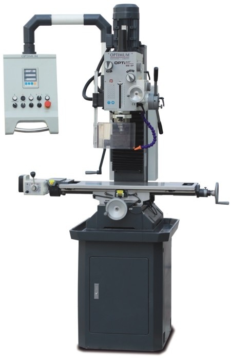

Универсально-фрезерный настольный станок MB4P
  • Универсальный фрезерный станок с автоматической подачей, УЦИ и резьбонарезными функциями.
  • Массивные чугунные корпус и основание, рассчитанные на восприятие больших нагрузок.
  • Массивный стол с точной геометрией и низкой шероховатостью.
  • Широкий диапазон числа оборотов шпинделя 95 - 3200 об/мин.
  • Автоматическая подача пиноли.
  • Качественные роликоподшипники обеспечивают радиальное биение шпинделя менее 0,015 мм.
  • Масляная ванна зубчатого приводного механизма шпинделя.
  • Шлифованные и шабреные направляющие типа “ласточкин хвост”, регулируемые клиновыми планками.

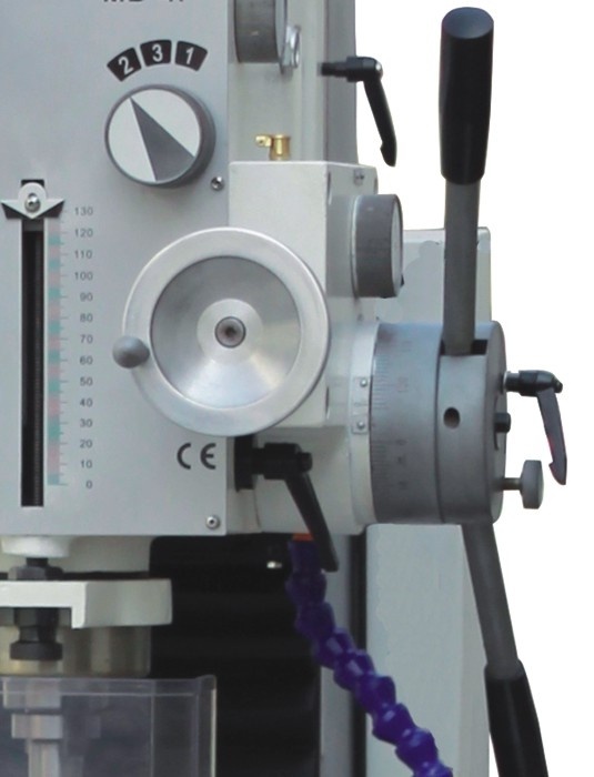

  • Два режима подачи пиноли: черновая и точная микрометрическая.
  • Режим резьбонарезания - автоматический реверс при смене направления подачи пиноли.
  • Поворотная на ± 45° фрезерная головка с возможностью работы в любом промежуточном положении.
  • Высокопроизводительный и экономичный 2-скоростной асинхронный электродвигатель.
  • Правое-левое вращение шпинделя.

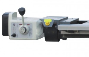

  • Автоматическая подача по оси Х с быстрым ходом и регулируемыми конечными выключателями.
  • Регулируемые гайки на всех ходовых винтах позволяют полностью устранить люфт.

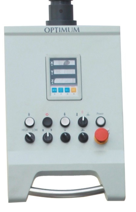

  • Эргономичная поворотная панель управления.
  • Защита направляющих от попадания стружки.
  • Система подачи СОЖ в зону резания.
  • Массивная чугунная подставка под станок.
  • Большеразмерный защитный экран с конечным выключателем.
  • Регулируемые упоры перемещения стола, легко читаемая измерительная шкала на фронтальной части стола.
