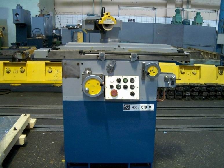

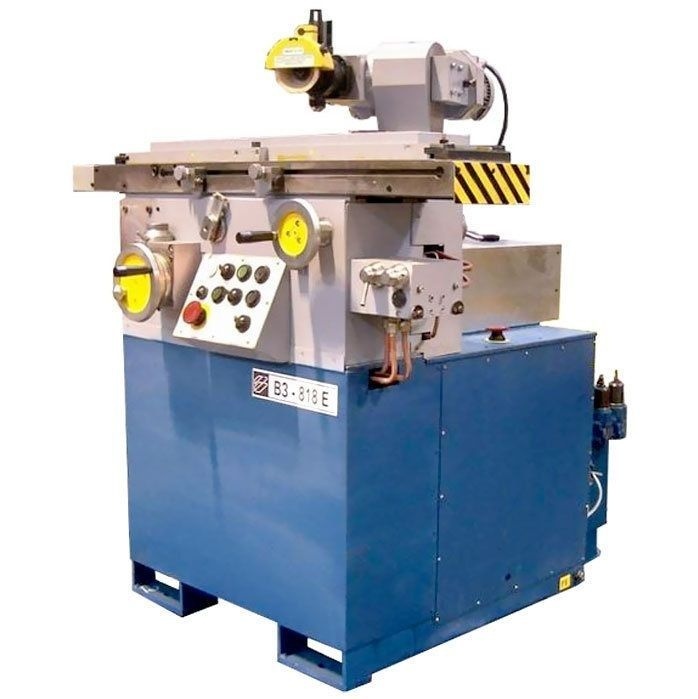

Заточной станок ВЗ-818Е (ВЗ-318Е)
Устройство может быть оснащено 38 приспособлениями, в том числе для плоского, круглого наружного и внутреннего шлифования, системой отсоса пыли (см. ниже перечень приспособлений и дополнительной оснастки).
Заточной универсальный станок ВЗ-818Е предназначен для заточки и доводки основных видов режущих инструментов из инструментальной стали, твердого сплава и минералокерамики абразивными, алмазными и эльборовыми кругами.
На станке возможно выполнение шлифовальных работ: круглое шлифование (наружное и внутреннее) и плоское шлифование.
Конструктивные особенности
- замкнутые роликовые стальные направляющие стола и каретки, позволяющие устанавливать на стол тяжелые приспособления и детали без потери точности перемещения, а также обеспечивающие долговечность;
- беззазорный привод стола от маховика;
- двигатель шлифовального круга развернут в сто-рону, противоположную шпинделю, что существенно расширяет технологические возможности и сокращает время переналадки;
- малые габариты станка ВЗ-818Е при больших технологических возможностях. Конструкция станка ВЗ-818Е защищена патентом.
Комплект поставки
- Бабка универсальная ВЗ-318.П1;
- Бабка передняя ВЗ-318.П2;
- Бабка задняя ВЗ-318.П3;
- Упорка универсальная 3Е642Е.П4;
- Приспособление для линейной правки круга и установки центров ВЗ-318.П5.

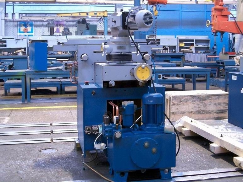

Светильник и набор слесарно-монтажного инструмента поставляется грузовым местом №2 (не входят в основной комплект поставки). Станки мод. ВЗ-818Е оснащены гидрофицированным приводом стола.
