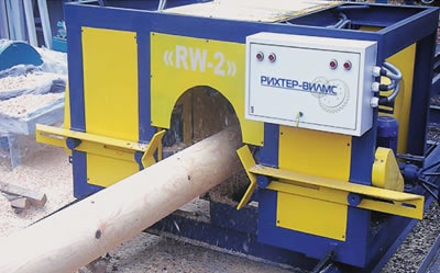

Отличия станка «RW» от станков роторного типа:
- Существенно меньше масса в сравнении с другими станками роторного типа: 3 т (RW) - 8 т (Термит).
- Станки фрезерного типа обеспечивают качество поверхности на уровне строганной древесины. С помощью роторного принципа обработки аналогичное качество получить очень сложно.
«RW» не требует фундамента, может работать в полевых условиях (под навесом).
- Фиксация бревна при подвижной тележке обеспечивает высокую точность геометрии изделия (тело вращения). Станки роторного типа имеют неприятную особенность: «копирование» кривизны исходной заготовки в готовом изделии. Станки токарно-фрезерного типа лишены этого недостатка.
- Фрезерные станки работают с любым сырьем. Роторные станки требуют тщательной калибровки заготовок.
- Оцилиндровочные станки «RW» дешевле роторных станков, в три – четыре раза.
