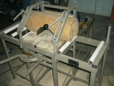

Чашкорезный станок предназначен для выполнения специального крепления на оцилиндрованном бревне – «чашке». Чашка может вырезаться как под углом, так и перпендикулярно оцилиндрованного бревна. Для выполнения действий по нарезанию чашек используется специальная коронка разных диаметров. Точность выборки чашки обеспечивается благодаря надежной фиксации бревна и механизмом натяжения режущего инструмента. Небольшие рабочие органы станка делают его мобильным и простым инструментом. Чашкорез не требует собственного фундамента, а его монтаж на новом месте не составит труда.
Преимущества чашкорезного станка
- Станок может выполнять все основные виды чашек под любым углом (45°, 65°, 90°);
- На чашкорезных станках можно обрабатывать любое оцилиндрованное бревно для срубов беседок, малоархитектурных сооружений, бань и домов;
- Надежность и простота в эксплуатации;
- Работает быстро и аккуратно!
- Специальная конструкция позволяет зарезать чашки в любом массивном бревне.
Чашкорезный станок для бревна можно использовать на любых производственных предприятиях. Благодаря определенным конструкционным особенностям станок можно доукомплектовать разнообразными агрегатами, исходя из желаний клиента. Станок монтируется без специальной ямы и швеллеров. Если вы решили купить станок, то обратите внимание на модель ЧБ-240 и ЧБ-320.
Благодаря повышенной точности работ чашконарезные станки для бревна увеличивают общую производительность деревообрабатывающей компании и делают ваше предприятие конкурентоспособным на рынке строительных товаров. Это стало возможным благодаря тому, что при выборке выполняется вырезание чашки, а не процесс фрезерования оцилиндровочного бревна. Такой механизм позволяет снизить нагрузку на двигатель и уменьшить количество отходов (опилок) от бревна.
Некоторые ошибочно считают, что при нарезке чашек на бревне вручную, можно получить аналогичное качество как и при работе с профессиональным станком. Рассмотрим основные отличия ручной и машинной резки чашек:
- При работе со станком значительно повышается уровень безопасности рабочего;
- При профессионализме рабочего за станком производительность может увеличиться в несколько раз;
- Работа на станке дает максимальный уровень точности вырезки бревна;
- Станки экономят материал и уменьшает общее количество отходов.
