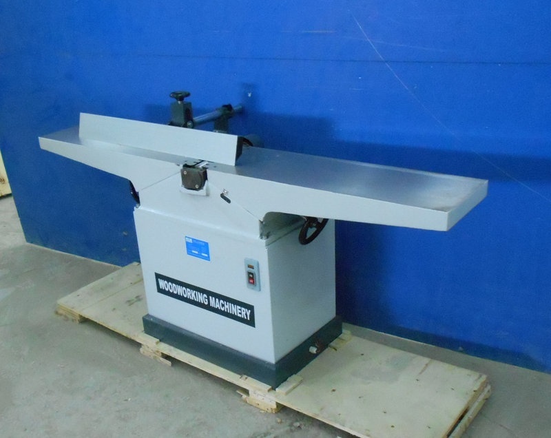

Станок модели MB5026 принадлежит к группе фуговального оборудования, широко распространенного на деревообрабатывающих производствах различных масштабов и мощностей. Широкая востребованность оборудования данного типа в современной промышленности обусловлена его функциональными возможностями, обеспечивающими производство базовых поверхностей деталей и заготовок, на основании которых возможно осуществление дальнейшей точной обработки материалов с целью выпуска высококачественной продукции.
Фуговальный станок MB5026 применяется на предприятиях и в цехах, занятых глубокой обработкой древесины, для строгания с одной стороны ровных и плоских поверхностей заготовок шириной до 260 мм, произведенных из хвойных и лиственных пород древесины (досок, браса), с целью производства базовых лицевых поверхностей, с опорой на которые осуществляется дальнейшая обработка данных заготовок. Конструкция станка позволяет также производить снятие фасок под заданным углом.

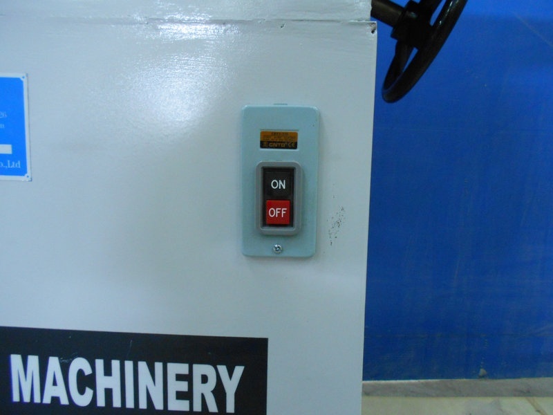

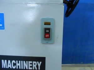

- Станок запускается и останавливается при нажатии кнопок ON и OFF.

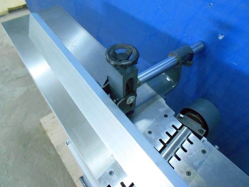

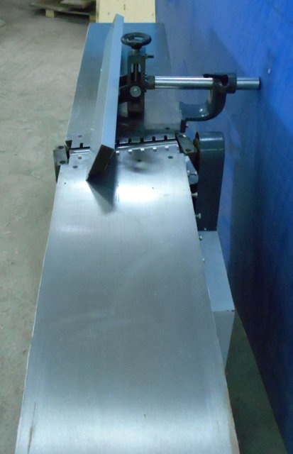

- Упорная линейка имеет удобную регулировку по ширине.

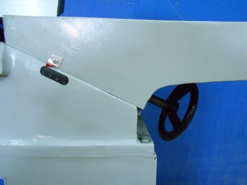

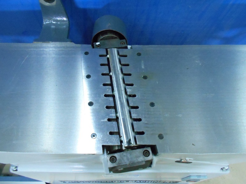

- Вал имеет наклон в горизонтальной плоскости что уменьшает нагрузку на вал при строгании, а также улучшает качество поверхности.

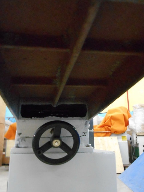

- Толщина снимаемого слоя регулируется посредством поднятия и опускания рабочего стола.
- Увеличенной длины рабочие столы, размером 1820х295 мм.
- Цельнолитой стол.

| Количество ножей в барабане, шт. | 3 |

| Угол наклона ножевого вала в горизонтальной плоскости, град | 15 |
| Размеры направляющей, мм | 100х870 |
| Скорость вращения ножевого вала, об/мин | 5300 |
