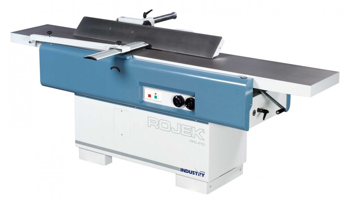

Фуговальный станок RFS-410
Назначение
Фуговальный станок – пожалуй, самый главный станок на деревообрабатывающем производстве. Фуганок создает основу для дальнейшей обработки древесины резанием. Задача: получить базовую поверхность. Заготовка пропускается вручную над нижним ножевым валом. Стол фуганка состоит из двух частей: переднего и заднего. Разница по высоте между ними составляет величину съема стружки за проход. После прифуговки заготовки уже могут поступать на рейсмус, фрезер и т.д.
Преимущества
  1. Главное у фуганка RFS410 и RFS510 – длинный литой чугунный стол. Как только столяр видит чешский строганный стол из чугуна, все остальные сомнения сразу отпадают.
  2. Второе по значимости преимущество фуговальных станков серии RFS – низкая стоимость. Почти нет конкурентов этому чешскому станку в своей группе тяжелых деревообрабатывающих машин.
  3. Классический строгальный шпиндель предназначен для стандартных плоских ножей. Они легко меняются и выставляются, легко перетачиваются и купить такие ножи можно практически в любой фирме, занимающейся режущим инструментом.
  4. Фуговальный станок серии RFS относится к классу индустриальных и входит в гамму INDUSTRY. Можете смело эксплуатировать фуганок в две или три смены, семь дней в неделю.
  5. Простота конструкции. Чешский станок RFS410 или RFS510 может эксплуатировать даже неквалифицированный оператор. Сломать этот фуганок практически нереально. У нас нет ни одного случая серьезной поломки фуговальных станков RFS. Все расходные части можно найти в ближайшем городе или районном центре – все ремни, подшипники, двигатели и т.д. стандартные и взаимозаменяемые.
В комплекте поставки
Фуговальный станок серии RFS стандартно укомплектован четырьмя плоскими ножами, чугунной упорной направляющей линейкой с возможностью наклона и инструкцией по эксплуатации на русском языке. Безусловно, нестандартные сервисные ключи и оснастка тоже входят в комплект. Станок поставляется по Европейским Стандартам безопасности. Они не обязательны на территории России, но считается хорошим тоном производить безопасные станки. Итальянские станки зачастую не имеют подобных мер защиты, а чешские станки – в обязательном порядке.
