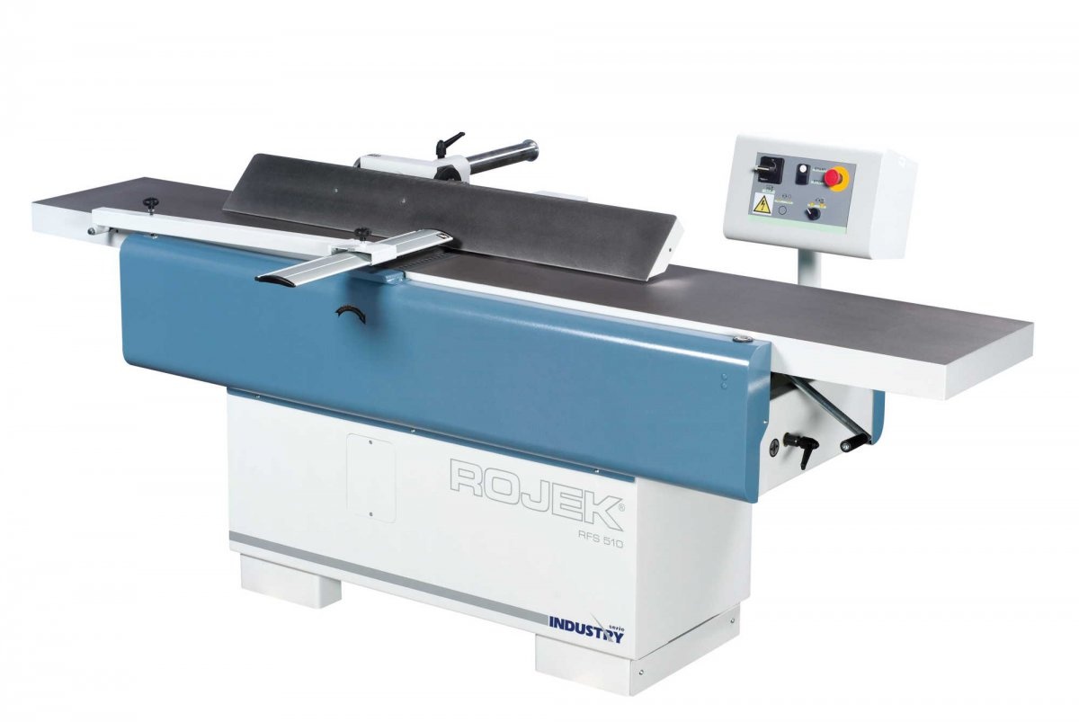

Назначение
Фуговальный станок – пожалуй, самый главный станок на деревообрабатывающем производстве. Фуганок создает основу для дальнейшей обработки древесины резанием. Задача: получить базовую поверхность. Заготовка пропускается вручную над нижним ножевым валом. Стол фуганка состоит из двух частей: переднего и заднего. Разница по высоте между ними составляет величину съема стружки за проход. После прифуговки заготовки уже могут поступать на рейсмус, фрезер и т.д.
Преимущества
  1. Главное у фуганка RFS410 и RFS510 – длинный литой чугунный стол. Как только столяр видит чешский строганный стол из чугуна, все остальные сомнения сразу отпадают.
  2. Второе по значимости преимущество фуговальных станков серии RFS – низкая стоимость. Почти нет конкурентов этому чешскому станку в своей группе тяжелых деревообрабатывающих машин.
  3. Классический строгальный шпиндель предназначен для стандартных плоских ножей. Они легко меняются и выставляются, легко перетачиваются и купить такие ножи можно практически в любой фирме, занимающейся режущим инструментом.
  4. Фуговальные станки серии RFS относятся к классу индустриальных и входят в гамму INDUSTRY. Можете смело эксплуатировать фуганок в две или три смены, семь дней в неделю.
  5. Простота конструкции. Чешский станок RFS410 или RFS510 может эксплуатировать даже неквалифицированный оператор. Сломать этот фуганок практически нереально. У нас нет ни одного случая серьезной поломки фуговальных станков RFS. Все расходные части можно найти в ближайшем городе или районном центре – все ремни, подшипники, двигатели и т.д. стандартные и взаимозаменяемые.
В комплекте поставки
Фуговальный станок серии RFS стандартно укомплектован четырьмя плоскими ножами, чугунной упорной направляющей линейкой с возможностью наклона и инструкцией по эксплуатации на русском языке. Безусловно, нестандартные сервисные ключи и оснастка тоже входят в комплект. Станок поставляется по Европейским Стандартам безопасности. Они не обязательны на территории России, но считается хорошим тоном производить безопасные станки. Итальянские станки зачастую не имеют подобных мер защиты, а чешские станки – в обязательном порядке.
По запросу
  • На фуговальный станок RFS410 и RFS510 можно устанавливать сверлильно-пазовальную приставку VDA315P. Недорогое приспособление для качественного изготовления сквозных и глухих отверстий, прямых цилиндрических пазов. Всегда пригодится при производстве дверей, окон, столов, стульев, кроватей и т.д.
  • Вместо стандартного покрытия ножевого вала алюминиевым профилем станки RFS можно комплектовать специальной CPS защитой или опрокидываемой защитой строгального вала. Кому как удобно.
  • Обычно ножевой вал фуговального станка вращается встречно направлению подачи заготовки. По запросу чешский фуганок RFS может иметь реверс шпинделя и будет вращаться как встречно, так и попутно подаче заготовки.
  • Верхняя панель управления станком RFS – удобный выносной пульт. Во-первых, все в поле зрения оператора. Во-вторых, станочник не «должен кланяться» станку, а может оперативно включать/выключать фуганок.
  • Стандартные плоские ножи в шпинделе фуговального станка RFS можно заменить твердосплавным TERSA-MBM. Ножи ТЕРСА легко меняются, не требуют операции выставления и не нуждаются в переточках. Зато очень ревностно реагируют на твердые включения в дереве: гвозди, шурупы, скобы, твердые сучки…

Технические характеристики фуговального станка RFS-510
Размеры стола, мм 2700х510
Количество ножей в ножевой головке, шт 4
Диаметр ножевого вала, мм 116
Скорость вращения ножевого вала, об/мин 2860
Угол наклона направляющей линейки, град 0...45
Мощность электродвигателя, кВт 4
Масса нетто, кг 620
