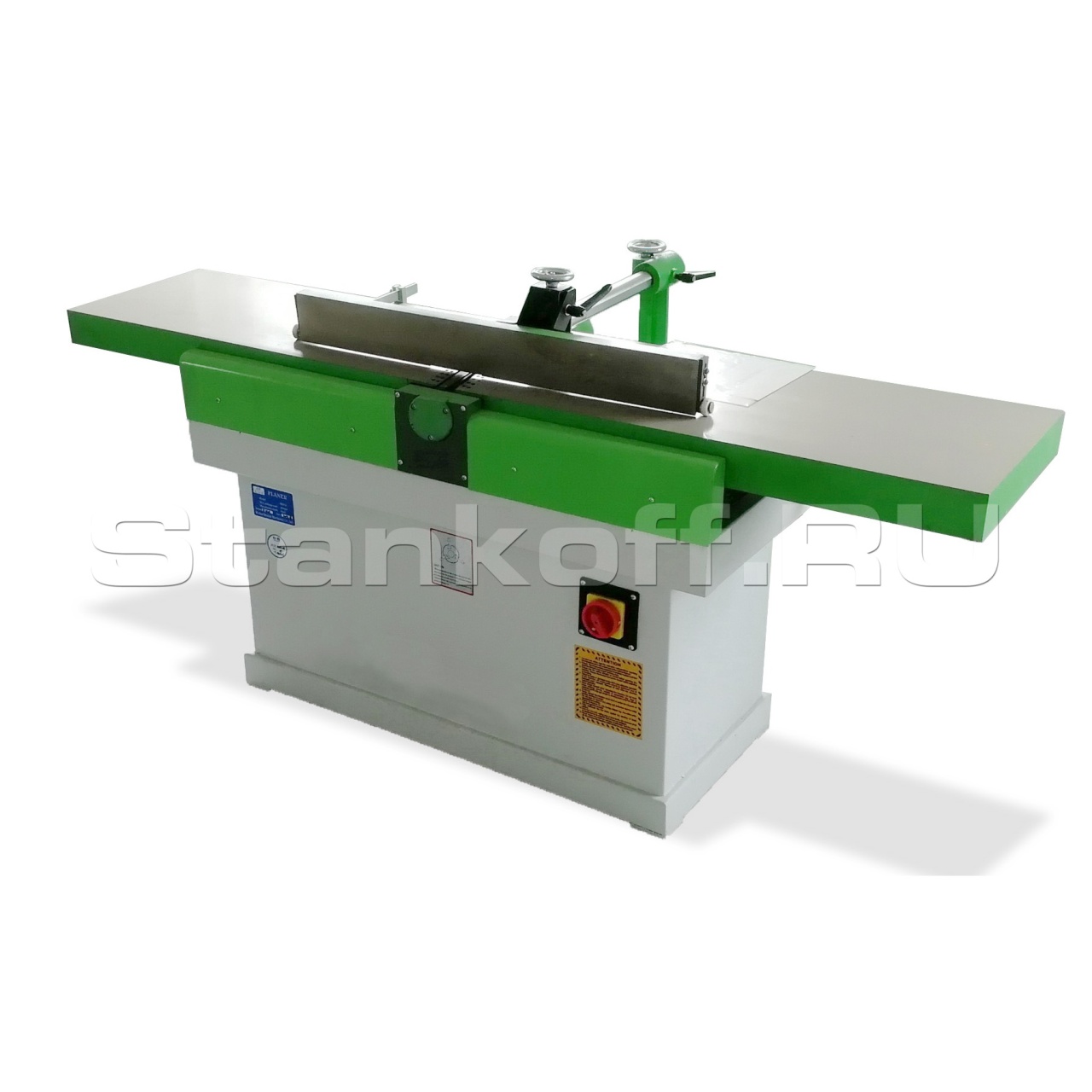

Фуговальный станок MB525 используется для строгания ровных и плоских поверхностей заготовок шириной до 410 мм из хвойных и лиственных пород древесины (досок, браса). Он обеспечивает создание базовых лицевых поверхностей для дальнейшей обработки и позволяет снимать фаски под заданным углом.
Высокая популярность этого оборудования связана с его функциональностью, позволяющей изготавливать базовые поверхности для точной последующей обработки и выпуска качественной продукции.
Преимущества
  • Длинный рабочий стол 1980х415;
  • Литой рабочий стол;
  • Наклон вала в горизонтальной плоскости;
  • Регулировка высоты фугования;
  • Чугунная линейка, оснащенная колесиками для передвижения.
Конструктивные особенности
Управление
Управление
Управление станка простое и понятное.
Упорная направляющая линейка
Чугунная упорная направляющая линейка с механизмом регулировки наклона, позволяющим изменять угол в обе стороны.
Перемещение линейки
Перемещение линейки
Чугунная направляющая линейка перемещается по столу на колесиках, что облегчает её настройку и предотвращает повреждение поверхности стола. Она может устанавливаться под углом до 45° для снятия фаски.
Ножевой вал
Ножевой вал
Наклонён в горизонтальной плоскости, что снижает нагрузку при строгании и повышает качество обрабатываемой поверхности.
Снимаемый слой
Снимаемый слой
Толщина регулируется посредством поднятия и опускания рабочего стола.
Рабочий стол
Рабочий стол
Цельнолитой, увеличенной длины, размером 1980х415 мм.
Электродвигатель
Электродвигатель
Мощность 3кВт.
Надежная упаковка
Надежная упаковка
Станок надёжно упакован в фанерный ящик, что гарантирует его сохранность и исключает повреждения при транспортировке.
Частота вращения вала, об/мин 5200
Количество ножей ножевого вала, шт 3
Максимальная ширина обработки, мм 510
Наибольшая толщина снимаемого слоя, мм 5
Тип стола Литой
Объем, м³ 1,19
Размеры направляющей, мм 850х120
Размер ножей, мм 510х30х3
Размеры рабочего стола, мм 1980х515
Ширина обработки, мм 500
Угол наклона фуговального упора, градусы 0-45
Угол наклона ножевого вала в горизонтальной плоскости, градусы 15
Напряжение, В 380
Мощность электродвигателя, кВт 3
Установленная мощность, кВт 3
Габаритные размеры (ДxШxВ), мм 1980х520х800
Транспортные габариты (ДxШxВ), мм 2100х670х850
Масса, кг 390
Масса в упаковке, кг 410
