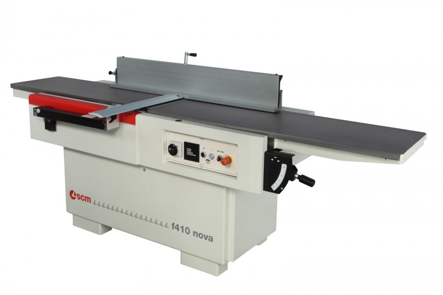

Фуговальный станок F 410 NOVA
Гарантированное качество и эффективность по доступной цене!
Идеальная чистота поверхности, практичность, безопасность и удобство работы фуговальных станков.
Преимущества
Неизменная точность на протяжении долгого времени благодаря шатунной системе перемещения. Действие направлено на шатуны, а не на стол, что позволяет избежать деформации стола . Это гарантирует максимальную стабильность, параллелизм и надежность.
Полное отсутствие вибраций благодаря столам больших размеров из укрепленного чугуна.
Комплектация станка
  • Ручная регулировка положения стола на входе
  • Индикатор глубины съема посредством метрической шкалы
  • Строгальный вал с элементами фиксации ножей со спецификацией и инструкцией, выгравированными на ноже (укомлектован устройством для выставления ножей)
  • Комплект инструментов для эксплуатации и обслуживания
  • Мощность электродвигателя с прямым пуском 5кВт  50Гц (6кВт  60Гц)
  • Упаковка
Безопасность и устройства защиты
  • Защитное устройство консольного типа (вариант CE), расположенное снизу относительно рабочего стола
  • Устройство защиты строгального вала типа «Boomerang»
  • Основной выключатель, запираемый на навесной замок
  • Защита электродвигателя от перегрузок
  • Кнопка аварийной остановки
Технические характеристики фуговального станка F 410 NOVA
Полезная рабочая ширина
мм
410
Общая длина рабочих столов
мм
2610
Длина рабочего стола на входе
мм
1450
Длина рабочего стола на выходе
мм
1160
Диаметр ножевого вала
мм
120
Скорость вращения ножевого вала
об/мин
5000
Количество ножей на валу
шт.
4
Габариты ножей
мм
35x3x410
Размер алюминиевой направляющей
мм
1200x190
Угол наклона направляющей
град.
от 90 до -45
Высота рабочего стола относительно пола
мм
845
Диаметр аспирационного отверстия
мм
120
Наибольшая глубина фугования
мм
8
