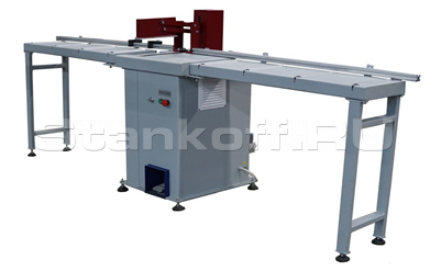

Станок торцовочный СТ-Лоза 350-3 с нижним расположением пилы и пневматическим подъёмом пильного диска разработан для высокопроизводительной торцовки пиломатериала на малых и крупных деревообрабатывающих предприятиях.
Диаграмма пиления
Особенности станка
  • Высокая производительность и качество благодаря регулируемой скорости реза;
  • Высокая точность - траектория движения пилы гарантирует прямую и ровную линию отреза;
  • Легкость управления – включение/выключение и регулировка скорости расположены на лицевой панели и легкодоступны оператору;
  • Педаль управления запуском цикла торцевания;
  • Автоматический верхний прижим заготовки обеспечивает надежную фиксацию на поверхности рабочего стола, а также отсутствие сколов;
  • Наличие нескольких упоров дает возможность торцевать различные размеры заготовок без перенастройки, тем самым экономя время и повышая производительность.
Комплектация станка
Пневмопедаль управления
Рольганги справа и слева от линии пропила (по 1000 мм)
Направляющая с линейкой
Три механических упора на рольгангах для возможности торцевать разный размер
Максимальная ширина материала, мм 240
Максимальная толщина материала, мм 80
Диаметр пилы / Посадочный диаметр пилы, мм 350 / 30
Диаметр выходного патрубка аспирации, мм 76
Частота вращения пильного диска, об/мин 3000
Подача пилы пневматическая
Мощность двигателя пилы, кВт 2,2
Напряжение питания, В 380
Давление в системе, атм 6-10
Высота рабочего стола, мм 820…850
Габаритные размеры, ДхШхВ 2685х641х1105
Масса станка, кг 154
