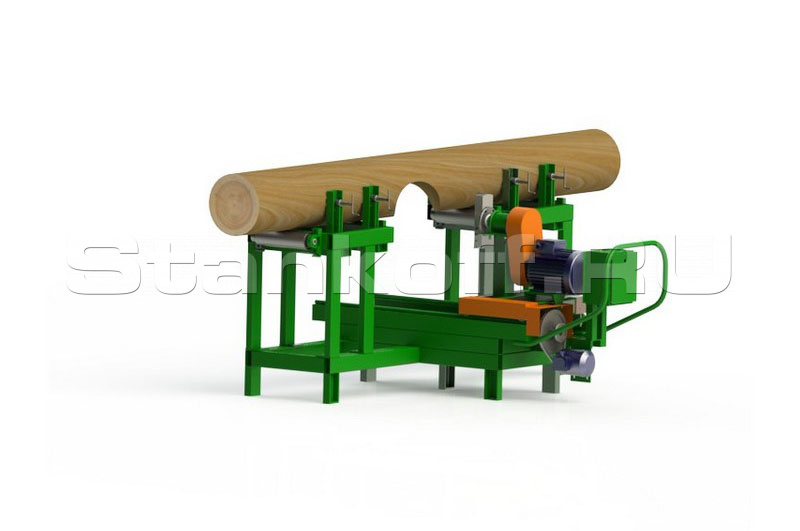

Чашкорезный станок «Алтай-чн280» используется для выборки чашек в цилиндрических бревнах при обработке погонажа на участках малоэтажного домостроения. Чашкорезный станок «Алтай-чн280» с автоматической подачей фрезы в бревно, часто используется совместно с оцилиндровочным станком «Алтай-ос550» для увеличения объемов выпускаемого оцилиндровочного бруса.
| Установленная мощность, кВт | 6 |
| Мощность эл. двигателя привода фрезы, кВт
5,5 |
| Диаметры нарезных чашек(под произв. углом), мм
160...280 |
| Диаметры нарезных чашек(под 90°), мм | 160...500 |
| Частота вращения фрезы, об/мин | 4300 |
| Напряжение питания (род тока), В | 380 (3-фазный) |
| Угол поворота фрезы, град
+/- 45 |
| Скорость подачи фрезы, м/мин
0...1,3 |
| Мощность эл. двигателя подачи фрезы кВт
0,37 |
| Габаритные размеры станка, мм (LxBxH) | 2170x1880x1040 |
| Масса станка, кг | 250 |
