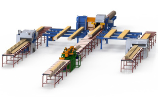

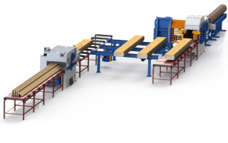

Линия для распиловки среднего леса ЛРСЛ-2
Круглый лес подается на двухвальный бревнопильный станок СБЦ-480, максимальный диаметр бревен 450мм. На выходе из бревнопила, получаем лафет и не обрезную доску. Далее по цепному транспортеру(опция) лафет подается на двухвальный многопильный станок 2Ц16-350 и распиливается на доски(брус) максимальной шириной 210мм. Необрезная доска подается по цепному транспортеру(опция) на многопильный кромкорез КС-1000. Горбыль на выходе из бревнопильного станка подается прямо по не приводному рольгангу(опция) на горбыльно-перерабатывающий станок ГП-500.
Состав линии
  1. Брусовальный станок Алтай СБЦ-480
  2. Многопильный 2х.вал.станок Алтай 2Ц16-350
  3. Кромкообрезной станок Алтай КС-1000
  4. Горбыль-перераб. станок Алтай ГП-500
