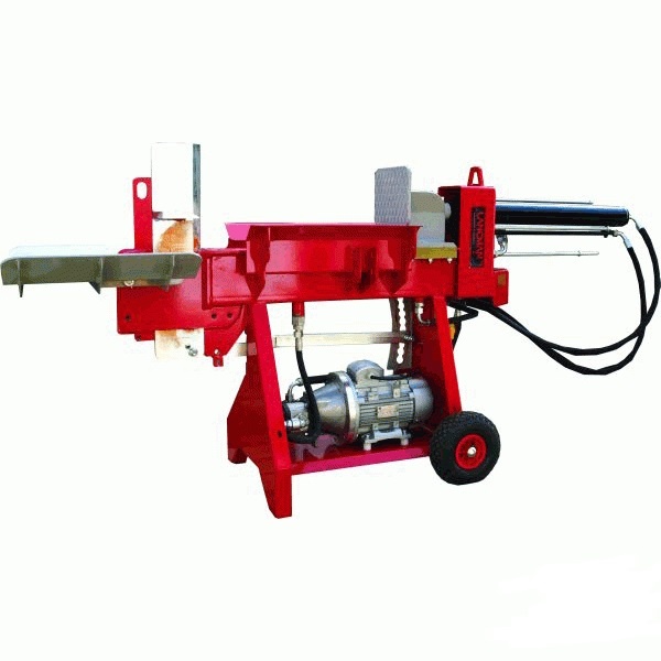

Предназначен для профессионального использования и заготовки дров в небольших объемах (до 4м3 в час).  Дровокол выполняет операцию -  горизонтальный раскол заготовок на 2,4,6 частей.
Применение
Идеально подходит для предприятий занимающихся изготовлением дров на продажу, а так же для лесозаготовительных и деревоперерабатывающих компаний.
Принцип действия
Заранее заготовленные чураки диаметром до 60 см и длиной до 68 см помещаются на станину горизонтально, затем гидроцилиндр раскалывает заготовку горизонтально вдоль на несколько частей.
Конструктивные особенности
  Простая и надежная и компактная конструкция станка.
возможность перемещения вручную Возможность перемещения вручную за счет колесной базы установленной на станке.
быстрое позиционирование высоты ножа Быстрое позиционирование высоты ножа в соответствии с диаметром чурака, за счет передвижной ручки на корпусе станка.
возможность использования различных ножей Возможность использования различных ножей (раскол на 2/4/6 частей)
  • Возможность исполнения станка:
  • с приводом от трактора SL 10 C
  • c электрическим приводом SL 10 EL
  • с комбинированным приводом SL 10 C + EL
Дополнительное оборудование
Нож на 6 частей
Технические характеристики станка для производства дров SL 10 C
Привод дровокола От вала отбора мощности
Необходимая мощность трактора, кВт/л.с. 7,7 / 10,5
Входная скорость карданного вала, об/мин 400
Привод электродвигателя, кВт - -
Напряжение, В / А - -
Усилие раскалывания, тонн 10
Длина раскалывания, макс. мм 680
Диаметр чурака, мм 600
Рабочий ход штока, мм 650
Количество скоростей раскалывания, шт. 2
Размеры ДхШхВ в мм (траспортировочное положение) 1800 х 900 х 1100
Размеры ДхШхВ в мм (рабочее положение) 2600 х 900 х 1100
Вес, кг 210
