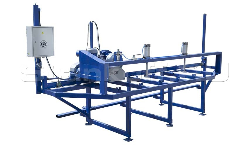

Широкоформатный дисковый многопил Стилет МП-10 предназначен для продольной распиловки изделия в заданные размеры.
Схема обработки
Преимущества
Плавная регулировка скорости подачи
Подготовка под систему аспирации
Электрика по европейским стандартам
Повышенная безопасность работы
Повышенный запас прочности
Безупречная геометрия получаемого материала
