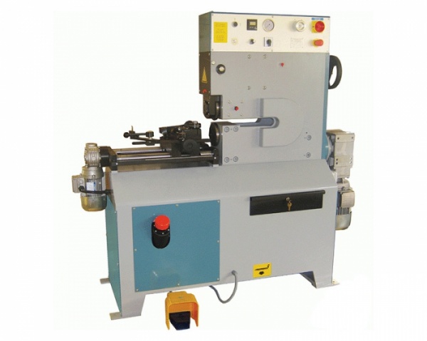

Станки для вальцевания дисковых пил серии SW 800
Назначение
Станки предназначены для вальцевания дисковых пил.
Отличительные особенности:
  • Автоматический режим вальцевания;
  • Удобная настройка ширины пилы;
  • Гидравлический нажим ролика.
Технические характеристики станков для вальцевания дисковых пил серии SW
SW 800
Наружный диаметр дисковых пил, мм 160-800
Минимальный диаметр вальцевания, мм 120
Максимальный диаметр вальцевания, мм 800
Максимальное давление в системе, бар 240
Скорость подачи, м/мин 12
Напряжение питающей сети, В 380
Мощность эл. двигателя приводного ролика, кВт 2,2
Мощность гидравлического двигателя, кВт 3,0
Мощность эл. двигателя пилы (настройка диаметра), кВт 0,55
Габаритные размеры, мм 1860х850х1450
Масса, кг 790
