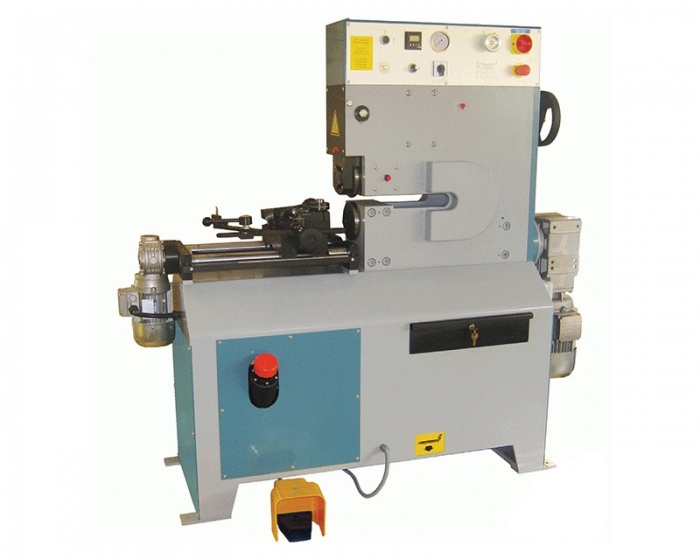

Станки предназначены для вальцевания дисковых пил.
Отличительные особенности:
| Технические характеристики станков для вальцевания дисковых пил серии SW | |||
| SW 1600 | |||
| Наружный диаметр дисковых пил, мм | 160-1600 | ||
| Минимальный диаметр вальцевания, мм | 120 | ||
| Максимальный диаметр вальцевания, мм | 1600 | ||
| Максимальное давление в системе, бар | 240 | ||
| Скорость подачи, м/мин | 12 | ||
| Напряжение питающей сети, В | 380 | ||
| Мощность эл. двигателя приводного ролика, кВт | 2,2 | ||
| Мощность гидравлического двигателя, кВт | 3,0 | ||
| Мощность эл. двигателя пилы (настройка диаметра), кВт | 0,55 | ||
| Габаритные размеры, мм | 2400х850х1450 | ||
| Масса, кг | 850 | ||
