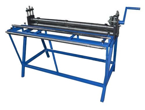

Ручной станок продольно-поперечной резки листового и рулонного металла СПРМ-3 ручной
Станок резки листового металла ручной представляет собой ручные ножницы дисковые, которые имеют 3 пары ножей, изготовленных из стали с маркировкой ХВГ. Этот агрегат может использоваться, как для продольной, так и для поперечной нарезки листов либо рулонов металлического материала.
Работа аппарата производится при помощи ручной силы, поскольку он является не электрифицированной модификацией модели СПРМ-3.
В стандартном варианте на станок СПРМ-3 устанавливается три пары дисковых ножей, что позволяет резать сталь толщиной до 0,8 мм.
Резка четырьмя парами ножей возможна только для стали толщиной до 0,7 мм.
Поперечная резка производится простым и надёжным поперечным отрезным ножом.

Техническая характеристика станка продольно-поперечной резки СПРМ-3 ручной
Диаметр валов 60 мм
Ширина разрезаемой стали 1250 мм
Толщина разрезаемой стали 0,8 мм
Количество устанавливаемых ножей 3 (макс. 5)
Марка стали режущих ножей ХВГ
Вес 120 кг
Габаритные размеры 1150х900х1700 мм
