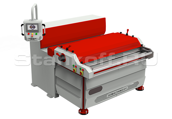

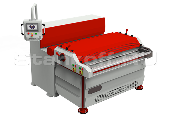

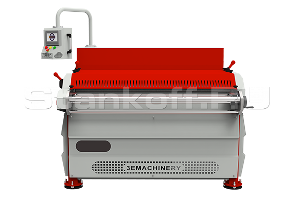

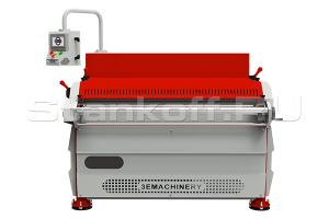

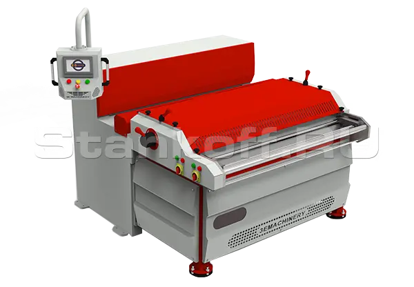

Линия поперечной резки BKM-02
Линия поперечной резки BKM-02 предназначена для резки листового или рулонного металла толщиной до 3 мм; или 1,5 мм нержавеющего металла. Позволяет тянуть с неприводного разматывателя рулон весом до 5 тонн. Оснащена электромеханической гильотиной с рабочей длиной 1500 мм. Установлено правильно-подающее устройство с 4-мя валами (валы изготовлены из качественной инструментальной стали 1050). Для работы со станком используется пульт управления с контроллером. С помощью серводвигателя он выполняет безошибочную резку.
Тип привода Электрический
Рабочая длинна, мм 1500
Угол резки, ° 1.83
Электропитание, В/Гц 380/50, 3ф
Потребляемая мощность, кВт 2,0
Толщина металла, мм (оцинкованная сталь)
3,0
Толщина металла, мм (нержав. сталь 600 Н/мм2) 1,5
Длина, мм 2400
Ширина, мм 2100
Высота, мм 1400
Вес, кг 850
