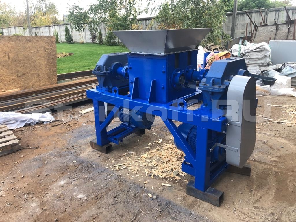

Шредер двухвальный (измельчитель ТБО твёрдо бытовых отходов) — дробилка универсального применения. Прочная надежная конструкция имеет большой ресурс износостойкости (по отношению к другим видам дробилок), что позволяет без проблем работать при любых условиях.

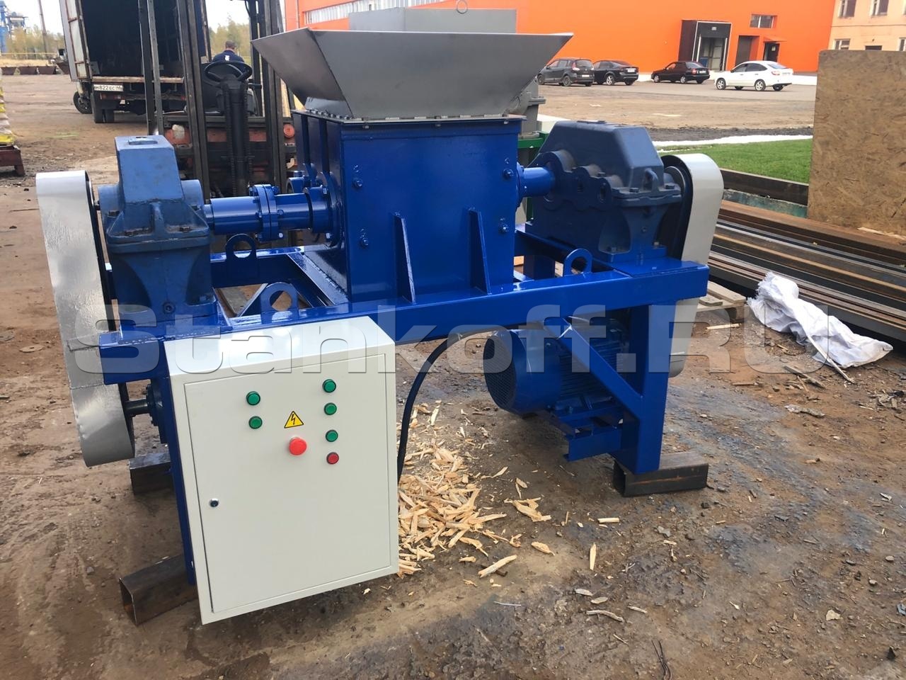

- оборудованы функцией автореверса.

Шредеры двухвальные «ШДП» предназначены для измельчения:
- покрышек (легковых)
- полипропилена
- пластика
- макулатуры
- бытовых отходов
- поддонов
Механизм измельчения
Материал, подлежащий измельчению, засыпается в загрузочный бункер. Валы с ножами совершают встречное движение и тем самым происходит захват материала, проходя через ножи материал подвергается резке, либо разрушению и дальше измельченный материал выпадает из рабочей зоны для дальнейшей утилизации.

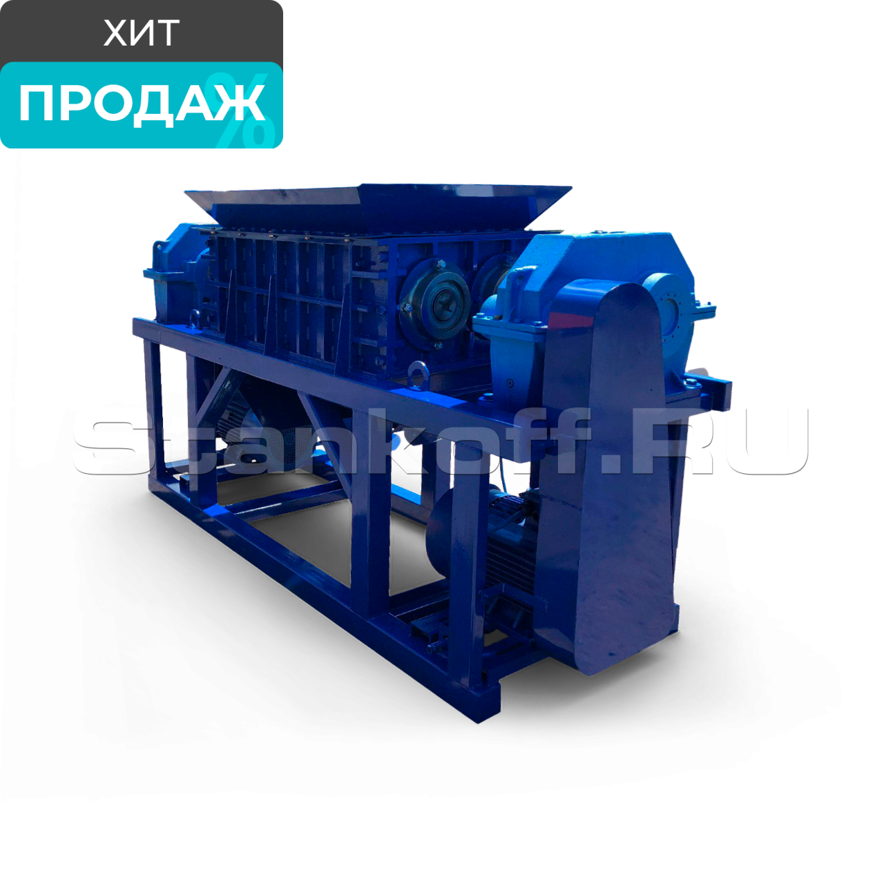

| Производительность, кг/час* | до 1000 |
| Размер камеры измельчения Д/Ш, мм | 400/500 |
| Количество валов, шт | 2 |
| Мощность основных двигателей, кВт | 15+15 (два редуктора), по желанию 18+18 (два редуктора) |
| Ширина ножа*, мм | 15 или 10, 20 и т.д |
| Диаметр диска ножа, мм | 270 |
| Количество режущих зубьев на ноже, шт | 3 |
| Размер получаемой фракции, мм | 5-100 |
| Скорость вращения вала, об/мин | 40 |
| Габаритные размеры Д/Ш/В, мм | 2000/1100/1600 |
| Масса, кг | 1500 |
| Шкаф управления с функцией автореверса при перегрузке | Есть |
