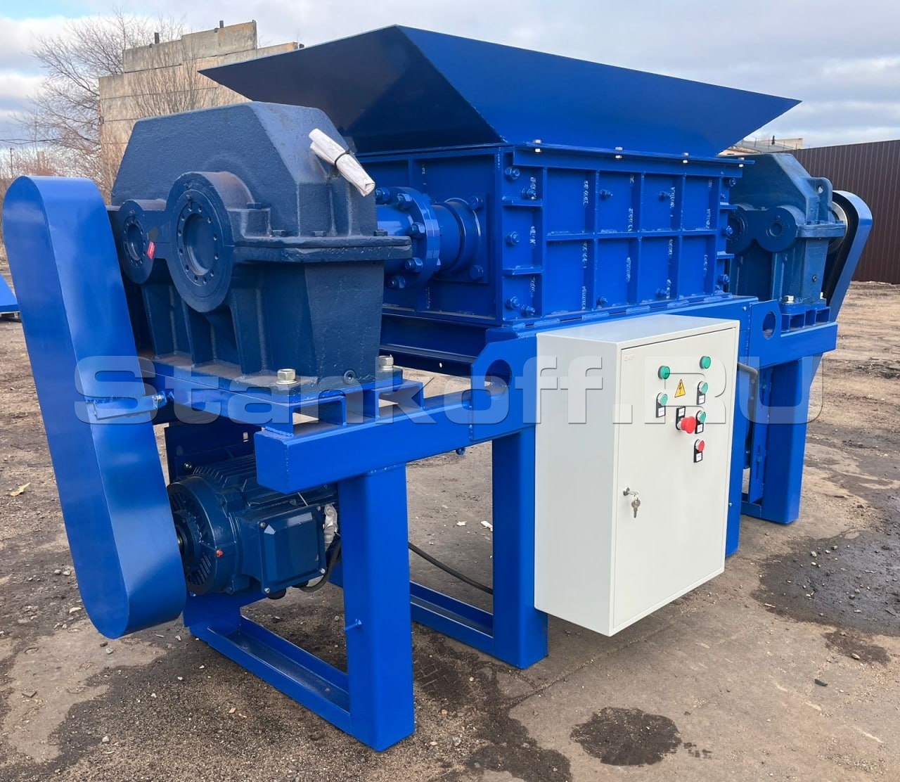

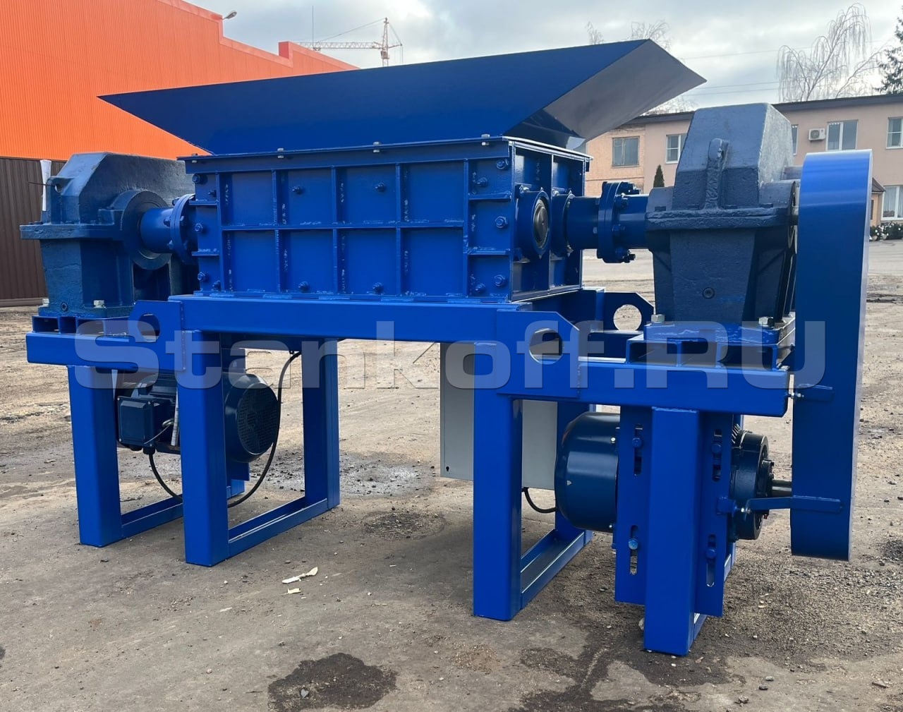

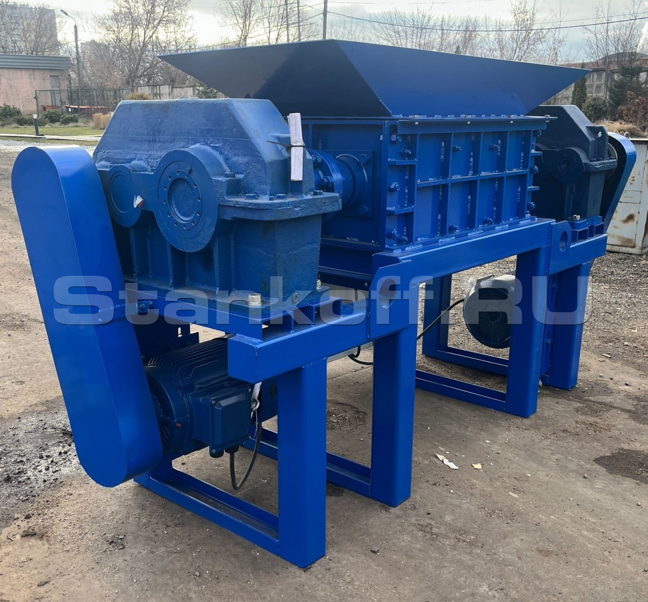

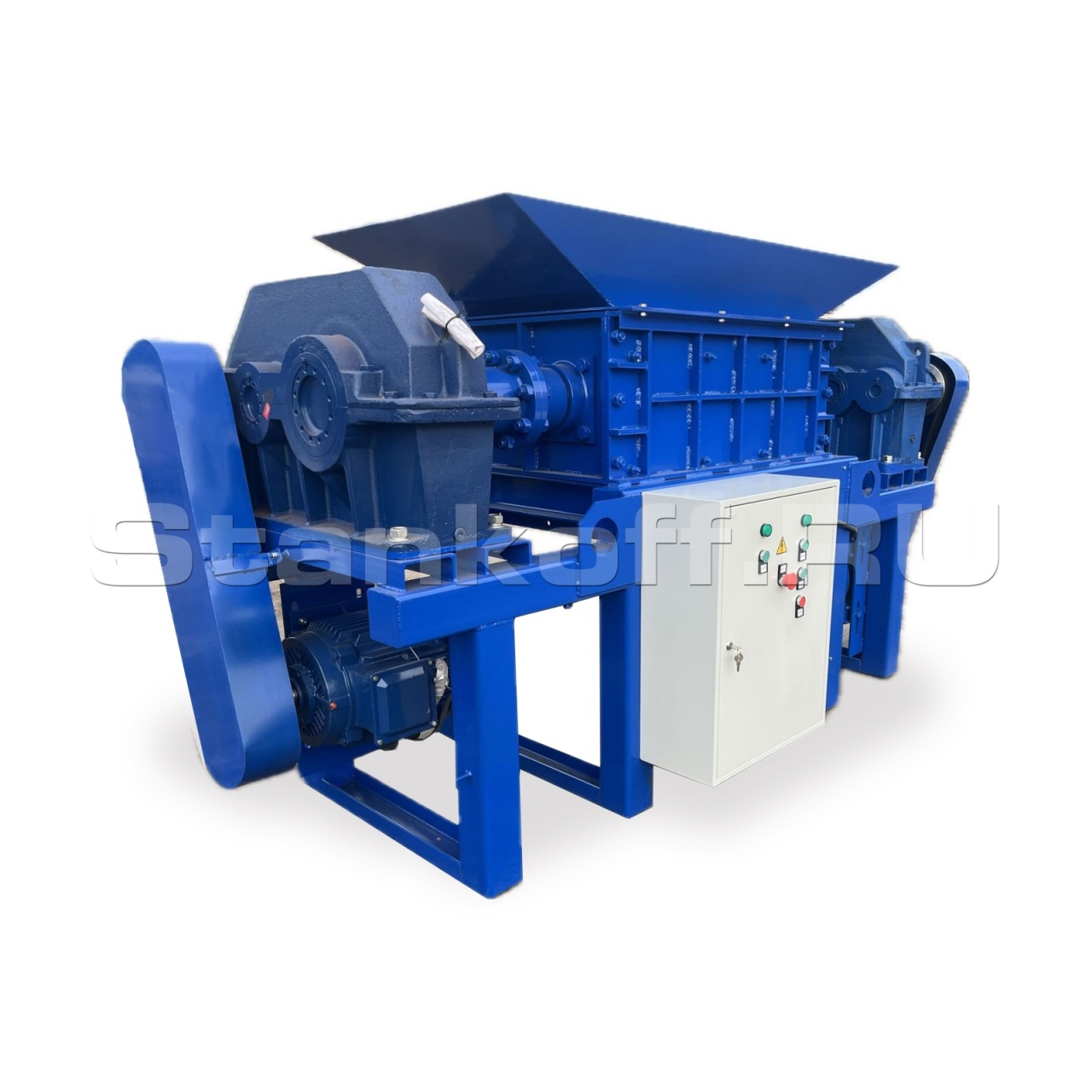

Шредер двухвальный (измельчитель ТБО твёрдо бытовых отходов) — дробилка универсального применения. Прочная надежная конструкция имеет большой ресурс износостойкости (по отношению к другим видам дробилок), что позволяет без проблем работать при любых условиях. Скорость вращения вала может незначительно измениться, в зависимости от завода производителя электродвигателя.
Преимущества
- являются универсальным оборудованием для измельчения;
- высокая производительность;
- значительно более низкая цена по сравнению с импортными шредерами с аналогичными характеристиками;
- применение износостойких легированных сталей;
- возможность включения шредера в производственную линию;
- комплектовать разными типами конвейеров;
- оборудованы функцией автореверса.
Применение
Шредеры двухвальные «ШДП» предназначены для измельчения:
- покрышек (легковых)
- полипропилена
- пластика
- макулатуры
- бытовых отходов
- поддонов

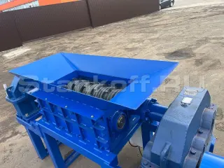

Механизм измельчения

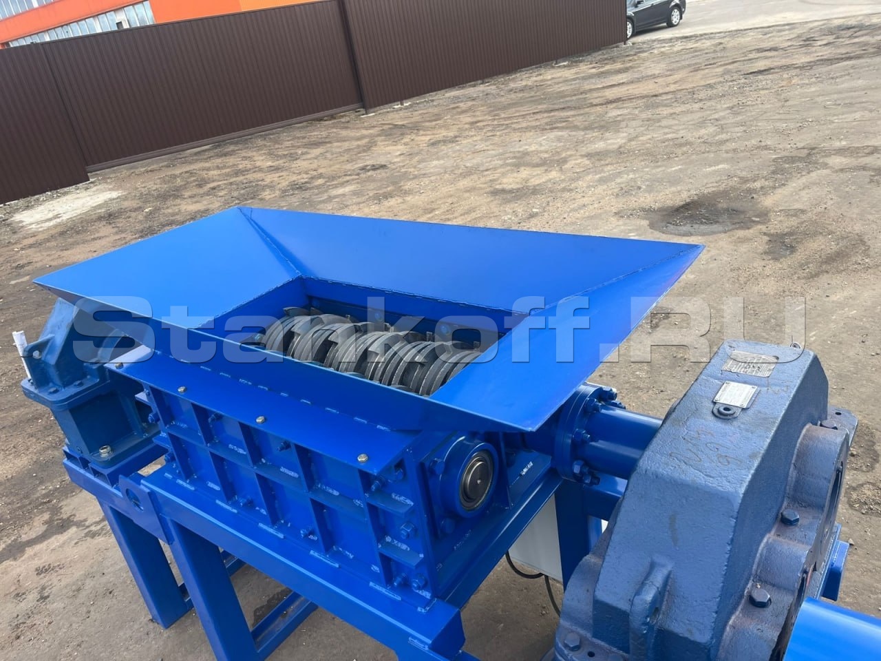

Материал, подлежащий измельчению, засыпается в загрузочный бункер. Валы с ножами совершают встречное движение и тем самым происходит захват материала, проходя через ножи материал подвергается резке, либо разрушению и дальше измельченный материал выпадает из рабочей зоны для дальнейшей утилизации.
| Тип ротора | Ножевой двухвальный |
| Производительность, кг/час | до 1300 |
| Мин. размер приемного окна бункера (ДxШ), мм | 1600x700 |
| Ширина камеры дробления, мм | 600 |
| Длина камеры дробления, мм | 840 |
| Диаметр ротора, мм | 2x300 |
| Количество ножей на роторе, шт | 2x15 |
| Ширина ножа (может варьироваться), мм | 19 |
| Количество цилиндрических редукторов, шт | 2 |
| Мощность двигателей, кВт | 15 (2шт) |
| Частота вращения, об/мин | 1500 |
| Скорость вращения вала, об/мин | 40 |
