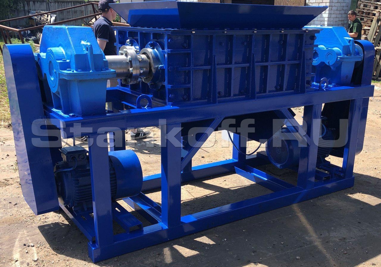

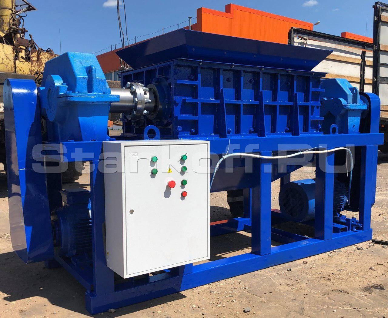

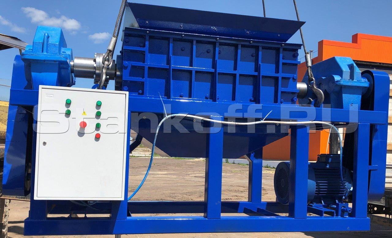

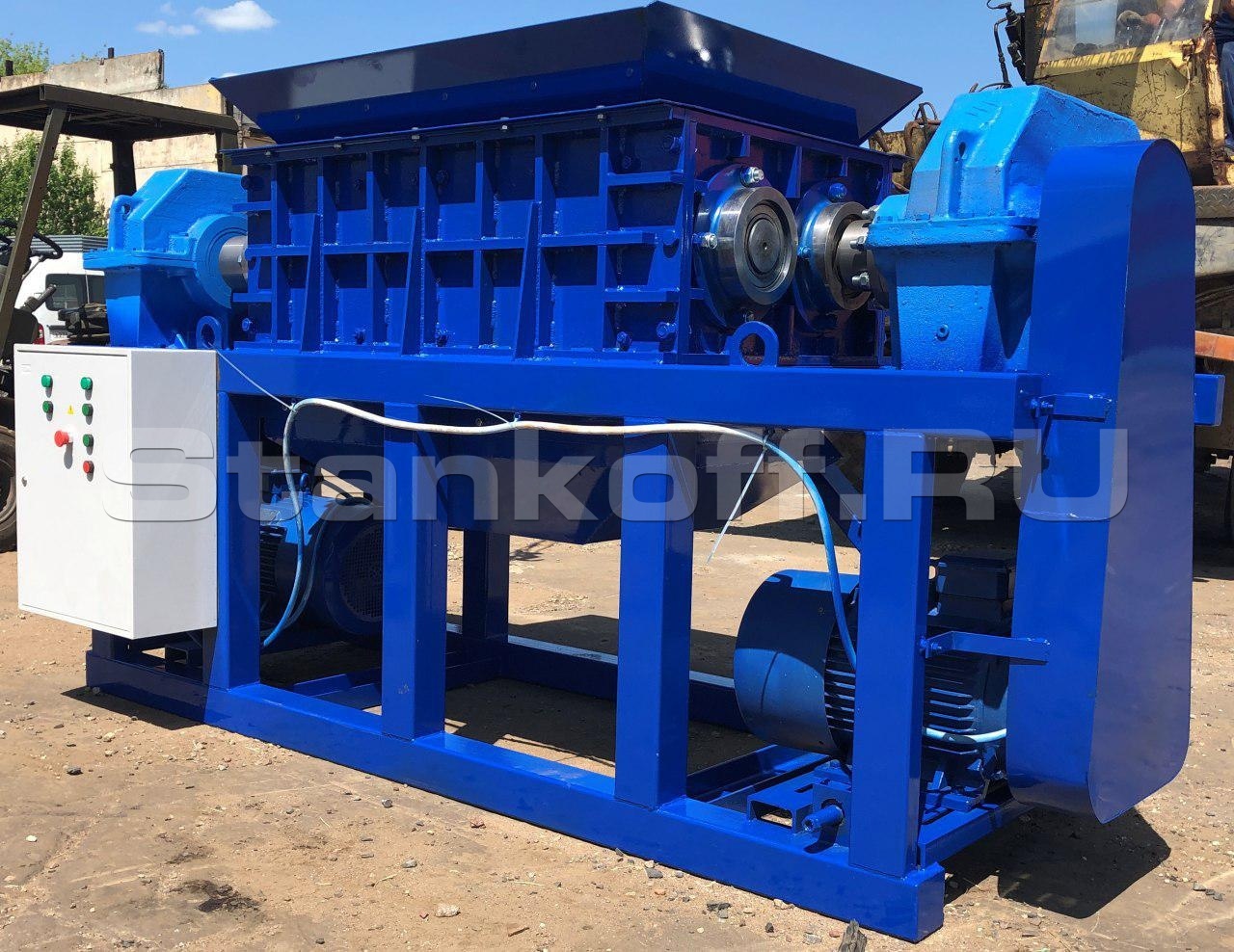

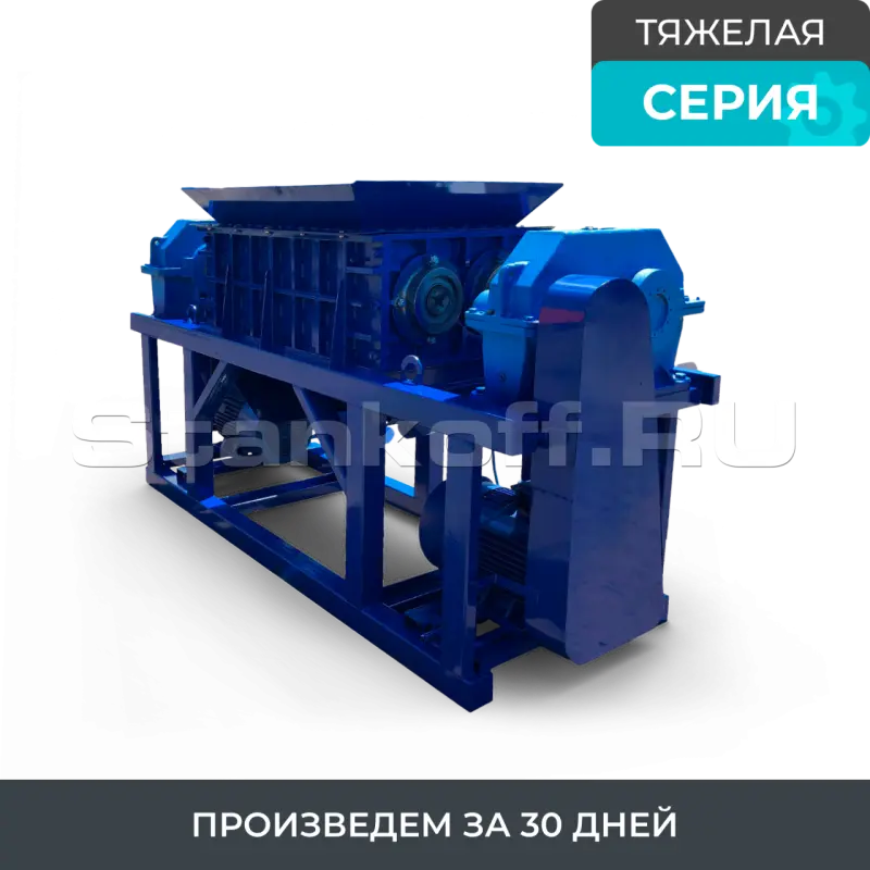

Шредер двухвальный (измельчитель ТБО твёрдо бытовых отходов) — дробилка универсального применения. Прочная надежная конструкция имеет большой ресурс износостойкости (по отношению к другим видам дробилок), что позволяет без проблем работать при любых условиях.
Преимущества
- являются универсальным оборудованием для измельчения;
- высокая производительность;
- значительно более низкая цена по сравнению с импортными шредерами с аналогичными характеристиками;
- применение износостойких легированных сталей;
- возможность включения шредера в производственную линию;
- комплектовать разными типами конвейеров;
- оборудованы функцией автореверса.
Применение
Шредеры двухвальные «ШДП» предназначены для измельчения:
- ТБО
- ТКО
- пластиковых труб
- покрышек (легковых и грузовых)
- еврокубков
- отходов древесины
- поддонов
- картонных труб
Механизм измельчения
Материал, подлежащий измельчению, засыпается в загрузочный бункер. Валы с ножами совершают встречное движение и тем самым происходит захват материала, проходя через ножи материал подвергается резке, либо разрушению и дальше измельченный материал выпадает из рабочей зоны для дальнейшей утилизации.
| Производительность, кг/час* | до 4000 |
| Размер камеры измельчения Д/Ш, мм | 1500/900 |
| Количество валов, шт | 2 |
| Мощность основных двигателей, кВт | 37+37 (два редуктора), по желанию 45+45 (два редуктора) |
| Ширина ножа*, мм | 46 или 30 и т.д |
| Диаметр диска ножа, мм | 530 |
| Количество режущих зубьев на ноже, шт | 3 или 6
| Размер получаемой фракции, мм | 40-200 |
| Скорость вращения вала, об/мин | 40 |
| Габаритные размеры Д/Ш/В, мм | 4500/1300/2000 |
| Масса, кг | 2500 |
