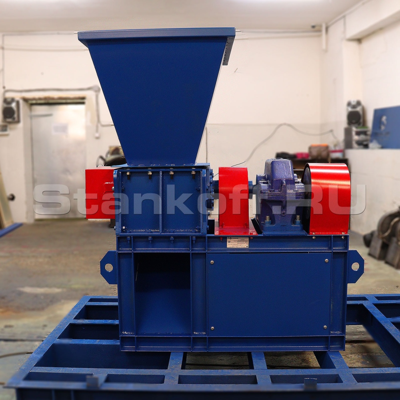

Шредер двухвальный ДШВ-мини 300 с вертикальной загрузкой предназначен для утилизации древесных отходов, а также отходов ТБО (бумага, картон, пластик, резина и т.п.) с небольшими металлическими вкраплениями (гвозди, болты, скобы, пломбы и т.п.). Измельчение происходит в момент подачи материала в камеру дробления, которая состоит из валов и дисковых фрез с острыми зубьями. С помощью двух валов, плавно движущихся навстречу друг другу по своей оси, дробление происходит с минимальным уровнем образования шума и пыли, а благодаря твердосплавному материалу дисковой фрезы процесс измельчения осуществляется максимально эффективно.

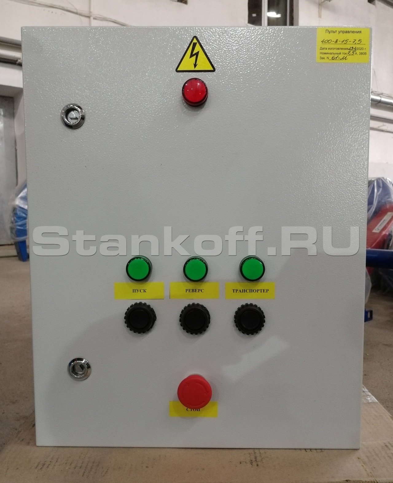

- Электрощит приборов управления - Оперативное управление оборудованием
- Автоматический реверс обратного хода - Автоматизация процесса работы оборудования
- Кнопка-пускатель для транспортера - Кнопка пуск-стоп при работе оборудования с транспортером
| Размер камеры дробления, мм | 310 х 430 |
| Мощность двигателя, кВт | 5,5 (380 В) |
| Производительность, кг/час | до 200 |
| Размер загрузочной горловины, мм | 600 х 720 х 600 |
| Количество двигателей, шт | 1 |
| Суммарная потребляемая мощность, кВт | 5,5 (380 В) |
| Количество редукторов, шт | 1 |

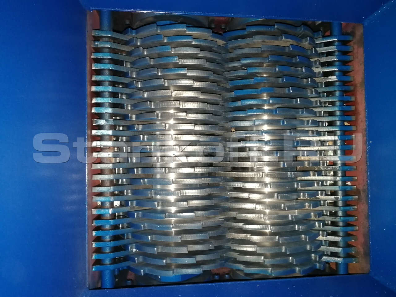

| Тип измельчителя | двухвальный измельчитель с дисковыми фрезами |
| Количество валов, шт | 2 |
| Диаметр фрез, мм. | 225 |
| Количество фрез | подбирается под исходное сырье, требуемую фракцию и необходимую производительность |
| Толщина фрез | подбирается под исходное сырье, требуемую фракцию и необходимую производительность |
| Количество зубьев на одной фрезе | подбирается под исходное сырье, требуемую фракцию и необходимую производительность |
| Материал фрез | сталь 45 с термообработкой |
| Получаемая фракция на выходе, мм | до 100 (зависит от параметров фрез) |
| Комплектация | съемная загрузочная горловина, кабель и силовой разъём |
| Цветовая схема покраски оборудования | сине-красная |
| Размеры, мм | 1300 х 800 х 1460 |
| Вес, кг | 690 |
