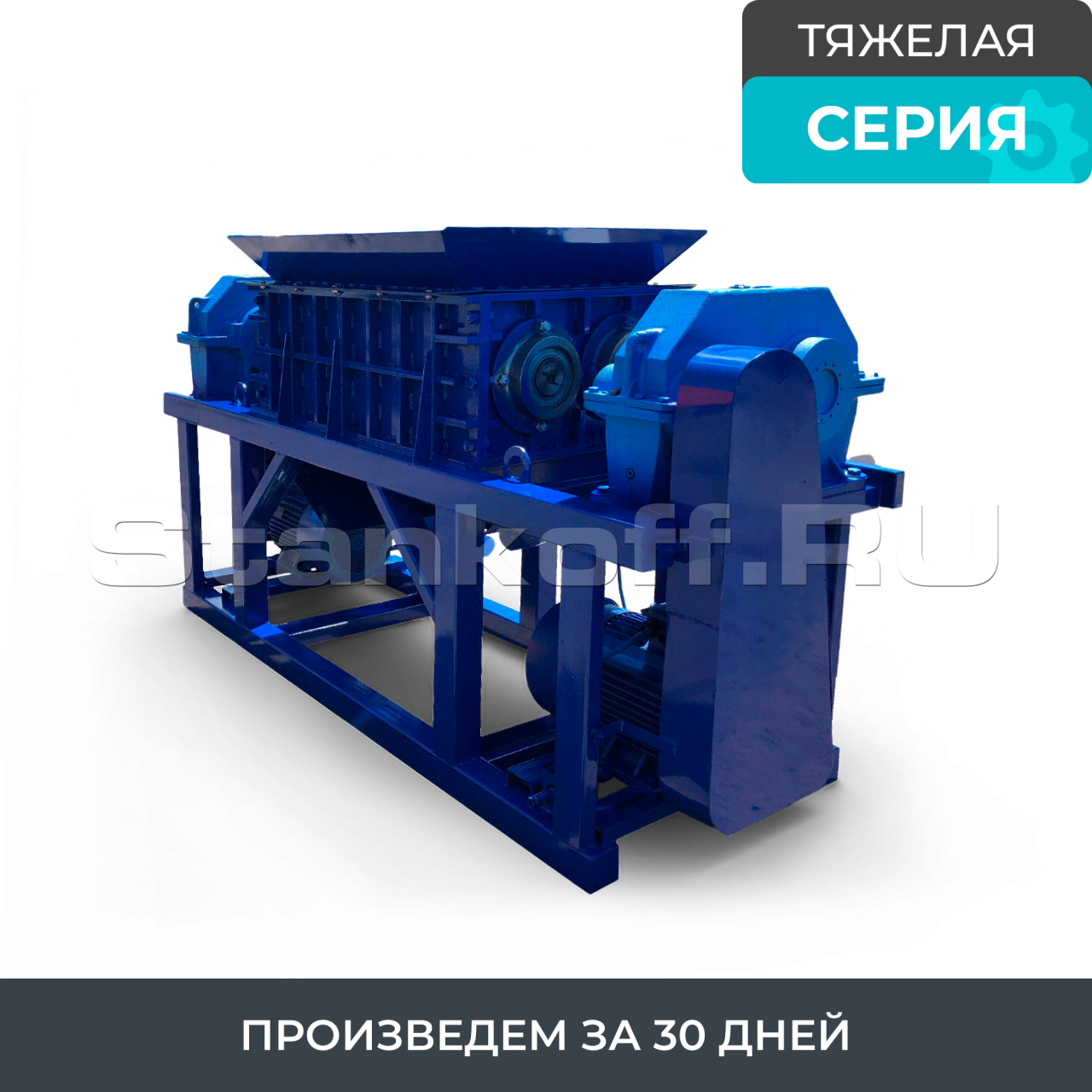

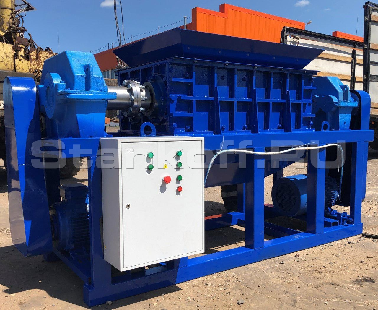

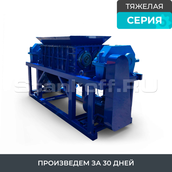

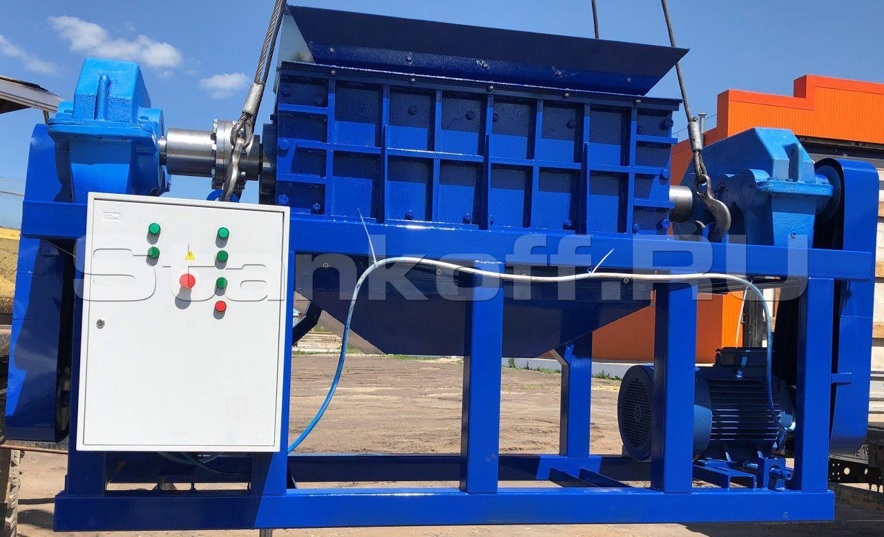

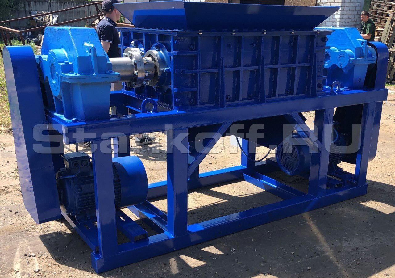

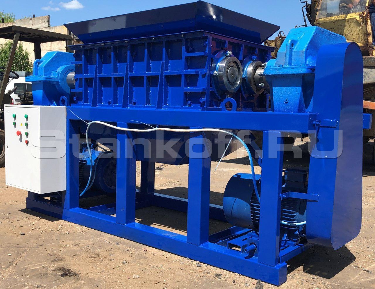

Универсальный промышленный шредер для ПВХ, резины, отходов древесины, бумаги, стекла ШДП-6000
Рекомендуем предложения
Шредер двухвальный (измельчитель ТБО твёрдо бытовых отходов) — дробилка универсального применения. Прочная надежная конструкция имеет большой ресурс износостойкости (по отношению к другим видам дробилок), что позволяет без проблем работать при любых условиях.

Механизм измельчения
Материал, подлежащий измельчению, засыпается в загрузочный бункер. Валы с ножами совершают встречное движение и тем самым происходит захват материала, проходя через ножи материал подвергается резке, либо разрушению и дальше измельченный материал выпадает из рабочей зоны для дальнейшей утилизации.
| Производительность, кг/час* | до 10000 |
| Размер камеры измельчения Д/Ш, мм | 2100/1100 |
| Количество валов, шт | 2 |
| Мощность основных двигателей, кВт | 75+75 (два редуктора), по желанию 90+90 (два редуктора) |
| Ширина ножа*, мм | 50 или 60 и т.д |
| Диаметр диска ножа, мм | 600 |
| Количество режущих зубьев на ноже, шт | 3 или 6
| Размер получаемой фракции, мм | 40-350 |
| Скорость вращения вала, об/мин | 40 |
| Габаритные размеры Д/Ш/В, мм | 5300/1400/2100 |
| Масса, кг | 4100 |
