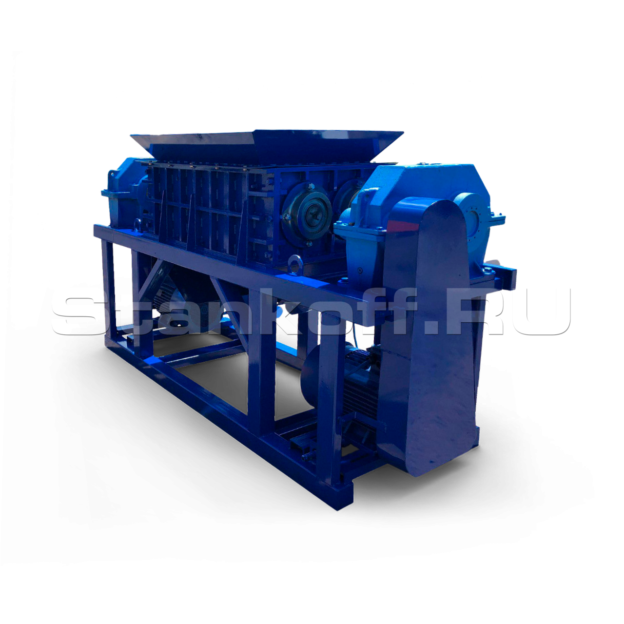

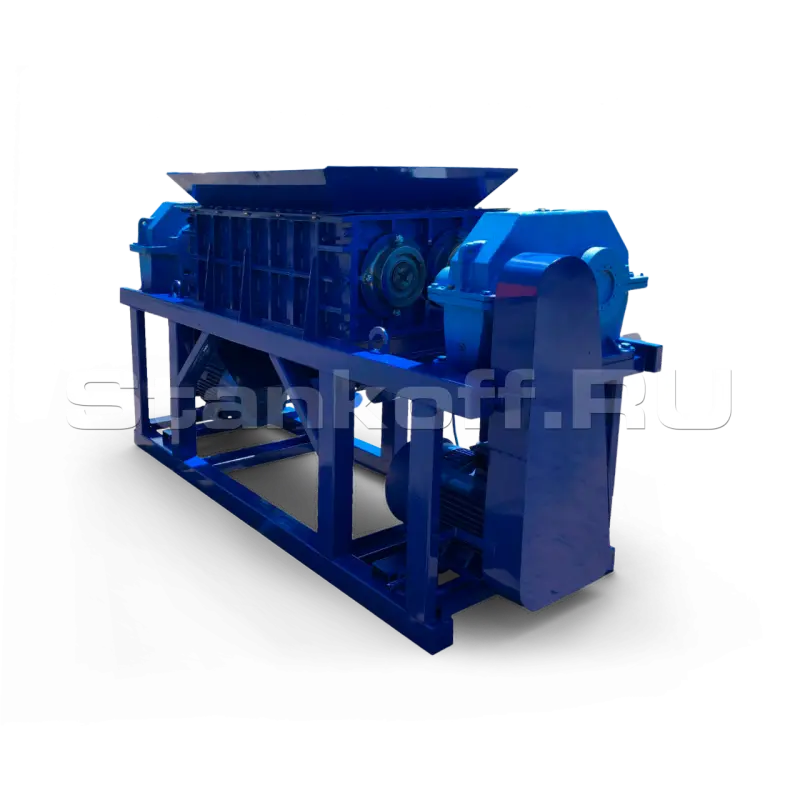

Универсальный промышленный шредер для для древесины, пластика, стекла, тонкой резины, картона, полиэтилена, фанеры, медицинских отходов, бумаги ШДП-2000
Шредер двухвальный (измельчитель ТБО твёрдо бытовых отходов) — дробилка универсального применения. Прочная надежная конструкция имеет большой ресурс износостойкости (по отношению к другим видам дробилок), что позволяет без проблем работать при любых условиях.

Механизм измельчения
Материал, подлежащий измельчению, засыпается в загрузочный бункер. Валы с ножами совершают встречное движение и тем самым происходит захват материала, проходя через ножи материал подвергается резке, либо разрушению и дальше измельченный материал выпадает из рабочей зоны для дальнейшей утилизации.
Производительность, кг/час* до 600
Размер камеры измельчения Д/Ш, мм 300/400
Количество валов, шт 2
Мощность основных двигателей, кВт 7,5+7,5 (два редуктора), по желанию 11+11 (два редуктора)
Ширина ножа*, мм 15 или 10, 20 и т.д
Диаметр диска ножа, мм 200
Количество режущих зубьев на ноже, шт 3
Размер получаемой фракции, мм 5-100
Скорость вращения вала, об/мин 40
Габаритные размеры Д/Ш/В, мм 1800/1000/1300
Масса, кг 800
Шкаф управления с функцией автореверса при перегрузке Есть
Модификация - увеличенный размер камеры измельчения ДxШ, мм 600x400
