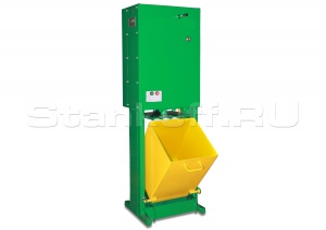

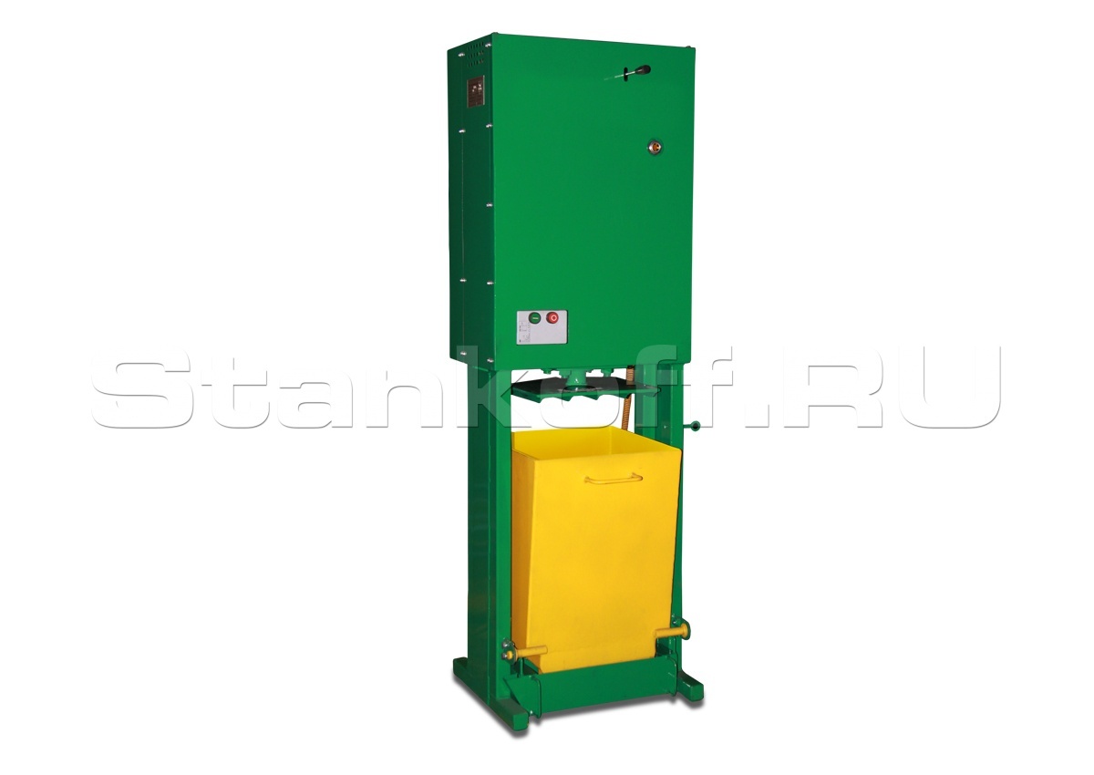

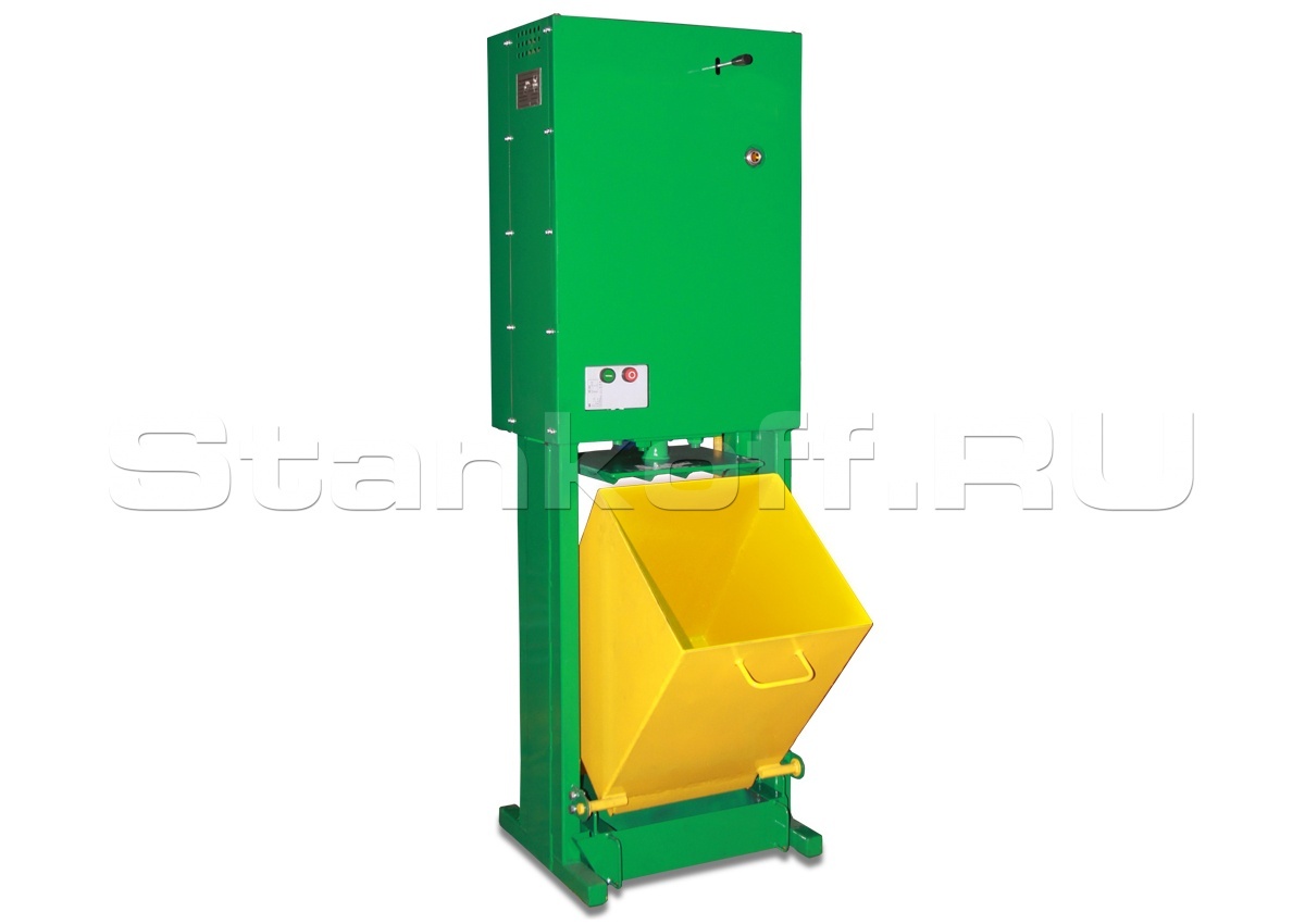

Гидравлический пресс-деструктор для медицинских и бытовых отходов ПВО-305
Прессы для мусора (непищевых отходов) серии ПВО - удобное и практичное дополнение к вашему дому, офису, магазину, кафе, ресторану и прочему предприятию, сталкивающемуся с бытовыми отходами, желающих значительно сэкономить на вывозе мусора, а также ценящего чистоту рабочего пространства.
Имея компактные размеры, незаменимы в условиях ограниченной площади, позволяет содержать в чистоте помещения, производственные территории внутри и вне зданий в порядке, соблюдать санитарно-эпидемиологические нормы.
Пресс можно разместить в любом месте, позволяя оптимально использовать пространство, как внутри зданий, так и за его пределами. Большая степень сжатия прессуемого мусора 10:1 позволяет формировать удобные для хранения и перевозки брикеты, которые хранятся в несколько ярусов, а также оптимально размещаются в транспорте.
Пресс ПВО-305 может быть использован в медицинских учреждениях (поликлиниках, больницах). После обеззараживания медицинские отходы загружаются в пресс, в котором происходит изменение внешнего вида и исключается возможность их повторного применения. Пресс имеет специальную плиту для деструктуризации, а также отверстия и поддон для слива жидкости. Может быть изготовлен в исполнении из нержавеющей стали.
