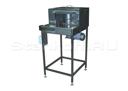

Предназначена для мойки, ополаскивания и стерилизации пустых стеклянных банок цилиндрической формы с наружным диаметром от 70 до 155 мм и высотой от 100 до 235 мм. Принцип работы установки следующий: банка ставится горловиной вниз на столешницу, затем подается рукой до упора на вращающийся диск, перемещающий её в зону мойки, где банка омывается снаружи и внутри горячей водой. Ведомая вращающимся диском, банка поступает затем в зону стерилизации, где она подвергается обработке паром и затем выводится по направляющим обратно на столешницу.
Для обеспечения возможности обработки банок различных типов установка комплектуется набором сменных ограничителей и упоров. Комплекты упор-ограничитель:
- №1 для банок ГОСТ5717.2-2003 объемом 1,0; 0,8 л;
- №2 для банок ГОСТ5717.2-2003 объемом 0,5; 0,65; 0,8 л;
- №3 для банок ГОСТ5717.2-2003 объемом 0,25; 0,35 л;
- №4 для банок ГОСТ5717.2-2003 объемом 1,5; 2,0; 3,0 л.
Для удаления использованной воды и пара предусмотрены, соответственно, сборник со сливным краном и вентиляционный отвод диаметром 100 мм.
Выполнена из пищевой нержавеющей стали. Для работы требуется подача пара (котельная, парогенератор).
