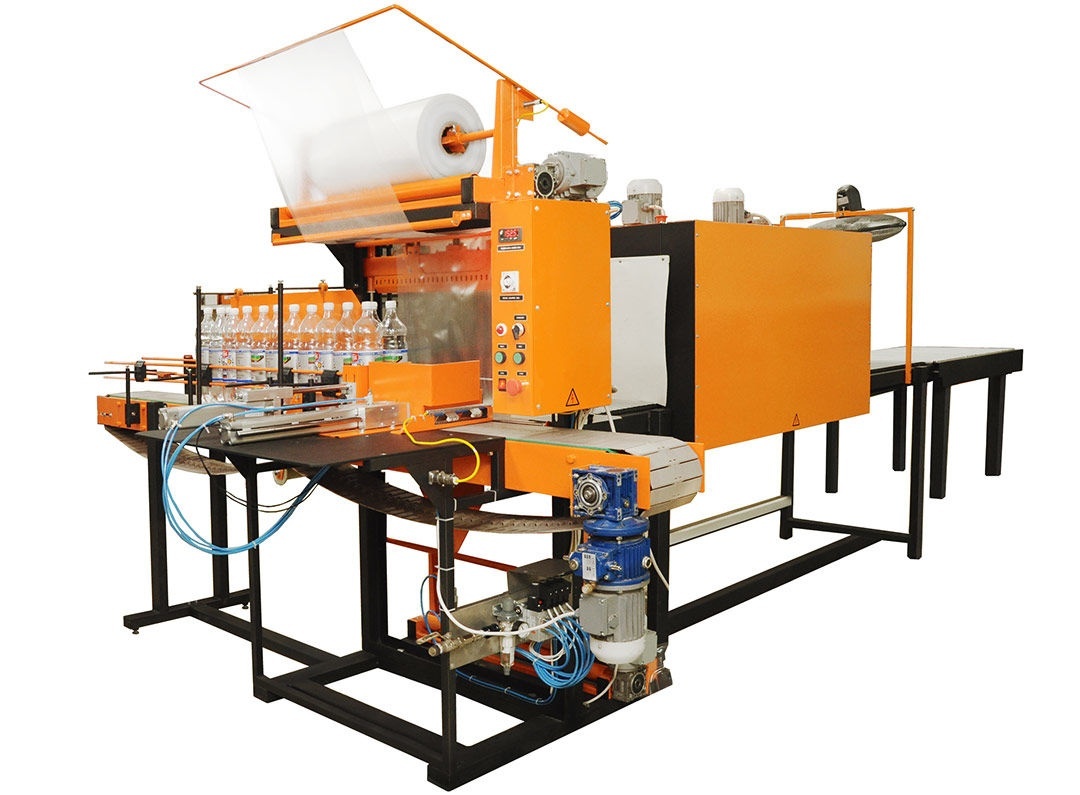

Автоматическая термоупаковочная машина ТМ-1А/300
Термоупаковочная линия ТМ-1 "А" предназначена для автоматической групповой упаковки в термоусадочную полиэтиленовую пленку пищевой, косметической или иной продукции в стеклянной, металлической, бумажной или пластиковой таре: банок, бутылок, канистр, коробов, пакетов и т.п.
Размер упаковываемой продукции может достигать 350 х 450 х 360 мм. Работа упаковочной линии достаточно деликатна для упаковки хрупких товаров, таких как сувениры или яйца. Термоусадочная пленка довольно прочна и не размокает в отличие от бумаги и картина, при этом она совершенно прозрачна и в отличие от той же упаковки в коробки позволяет видеть товар. Некоторые товары при плотном обтягивании уменьшаются в размерах, что позволяет снизить стоимость их транспортировки. В тоже время линия имеет высокую производительность работы, за час она производит до 600 производственных циклов и, таким образом, способна заменить собой менее производительные аналоги. Работа машины полностью автоматизирована и осуществляется всегда одинаково быстро и качественно, вне зависимости от влияния человеческих факторов.
Состав линии
  • ТМ-1 "А" термонож автоматический с группиратором(подающий к группиратору накопительный транспортер, пневмотолкатели);
  • ТМ-1 "А" термотоннель;
  • ТМ-1 "А" приемный рольганг.
Этапы работы линии. Упаковка в полиэтилен
Подготовка
На группирующий транспортер подается в один ряд продукция, она заполняет питающий конвейер и датчики дают команду на упаковку.
Автоматическая подача на оборачивание продукта
Толкатель продвигает продукцию с подготовительного стола через полотно термоусадочной пленки на упаковочный стол один ряд группы.
Прижим фиксирует продукцию на упаковочном столе.
Толкатель уходит в исходное положение.
Рабочая и ответная часть термоножа производят оборачивание продукции, обрезку и сварку термоусадочной пленки после проталкивания второго ряда группы.
Получение готовой упаковки
Следующая единица продукции продвигает предыдущую с упаковочного стола на конвейер термотоннеля.
В термотоннеле продукция движется по конвейеру и происходит усадка пленки.
Из термотоннеля готовая упаковка поступает на приемный рольганг с охлаждающим вентилятором, остывает, снимается оператором.
