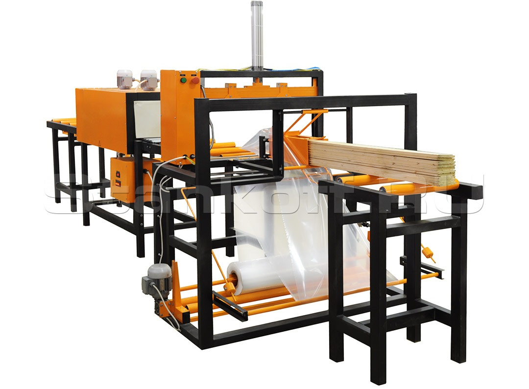

Полуавтоматическая термоупаковочная машина ТМ-5П
Полуавтоматическая термоупаковочная машина ТМ-5П позволяет производить групповую и штучную упаковку в термоусадочную полиэтиленовую пленку длинномерной продукции различных отраслей промышленности.
По спектру обслуживаемой продукции машина практически универсальна. Упаковке подвергают разнообразные вагонка, рулоны, короба, пиломатериалы и пр. Герметичность пленочной оболочки гарантирует хорошую сохранность продукции во время транспортировки и хранения. Такая оболочка не размокает, придает продукции товарный вид и защищает от мелких механических повреждений. При необходимости ее легко можно удалить. Герметичная пленочная оболочка также позволяет моментально выявить факт несанкционированного вскрытия продукции, если таковой имел место быть. Процесс термоусадки осуществляется при помещении продукции, обернутой в пленку, на подающий рольганг. С него продукция подается в термокамеру, а оттуда на приемный рольганг, оснащенный вентилятором. Аппарат достаточно прост в эксплуатации и обслуживании и удобен как оператору, так и владельцу.
Комплект ТМ-5П
  1. Подающий рольганг 2,2м;
  2. Полуавтоматический термонож;
  3. Промежуточный рольганг;
  4. Термотоннель ТМ-5;
  5. Приемный рольганг 2,2 м;
  6. Точечный запайщик пленки.
Последовательность работы
Помещаем вручную, продукцию в формообразующий узел.
При прохождении через узел, продукция оборачивается по схеме: полотно упаковочного материала, проходя через воротник, сворачивается в рукав вокруг упаковки. Место перехлеста пленки, расположенное в верхней части упаковки, при необходимости, по длине пропаивается точечным сварщиком (или промышленным феном). На выходе из формируещего узла торцевой срез упаковки запаивается термоножом.
Одновременно с запайкой среза происходит отрезка сформированной упаковки от исходного рулона пленки. Далее упаковку по рольгангу перемещаем на конвейер термотоннеля, где происходит усадка пленки.
На выходе из термотоннеля готовая упаковка охлаждается на приемном рольганге и снимается оператором
