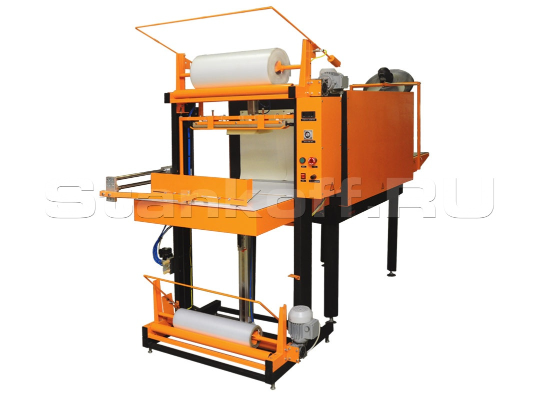

Полуавтоматическая термоупаковочная машина ТМ-1П разработана специально для групповой упаковки в полиэтиленовую пленку мелкогабаритной продукции различных отраслей производства. Машина позволяет производить упаковку пищевой и прочей продукции в таре из металла, стекла, пластика или бумаги.
Плотная полиэтиленовая упаковка позволяет защитить продукцию от климатических условий, загрязнения, рассыпания и, в некоторой степени, механического повреждения. Упаковка в термоусадочную пленку бухт кабеля и другой продукции помогает выявить факт ее вскрытия. Размер упаковываемой продукции ограничен габаритами термокамеры и составляет 350 х 450 х 360 мм. Подача продукции к термокамере на данной модели осуществляется вручную. Каждый рабочий цикл машины полностью автоматизирован и оператору остается лишь запускать каждый новый цикл. Нож для резки и запайки пленки тоже автоматический и оснащен пневмотолкателем.
Комплект ТМ-1 П
Комплект ТМ-1 П состоит из модуля термоножа, термотоннеля, приемного рольганга с системой охлаждения готовой продукции.
  1. Толкатель, загружаемый оператором, с возможностью регулировки под габариты продукци.
  2. Автоматическое оборачивание пленкой при перемещении продукции толкателем, два блока подмотки пленки облегчают и стабилизируют устойчивую работу, устройство прижима фиксирует продукцию на время оборачивания, предохраняя от смещений и падений.
  3. Термонож автоматически опускается заканчивая оборачивание, фиксирует пленку прижимом, осуществляет пайку двух швов и разрез между ними. Все движения осуществляются пневматическими приводами компании «Camozzi».
  4. Последующие упаковки сталкивают предыдущие на транспортер термотоннеля, проходя между регулируемыми направляющими.
  5. В термотоннеле осуществляется термоусадка, за счет конвекции разогретого воздуха, температура которого поддерживается автоматически.
  6. Приемный рольганг с узлом охлаждения готовой упаковки.

Последовательность работы
Подготовка
На группирующий стол в ковш выкладывается продукция.
Далее оператор включает цикл. Толкатель с ковшом продвигает группу с подготовительного стола через полотно термоусадочной пленки на упаковочный стол.
Прижим фиксирует группу на упаковочном столе.
Исполнительные механизмы возвращают толкатель с ковшом в исходное положение и можно загружать в ковш следующую группу продукции.
Рабочая и ответная часть термоножа производят оборачивание группы, обрезку и сварку термоусадочной пленки.
Цикл повторяется.
Получение готовой упаковки
Следующая группа продукции продвигает предыдущую с упаковочного стола на конвейер термотоннеля.
В термотоннеле группа движется по конвейеру и происходит усадка пленки
Из термотоннеля упакованная группа поступает на приемный рольганг с охлаждающим вентилятором, остывает, снимается оператором.
