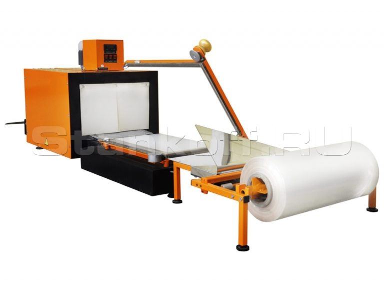

Термоупаковочная машина ТМ-2Р (ручная) предназначена для упаковки пищевой, косметической или иной продукции в стеклянной, бумажной или пластиковой таре. Отличительная черта данной машины в том, что она может устанавливаться на различной рабочей поверхности.
