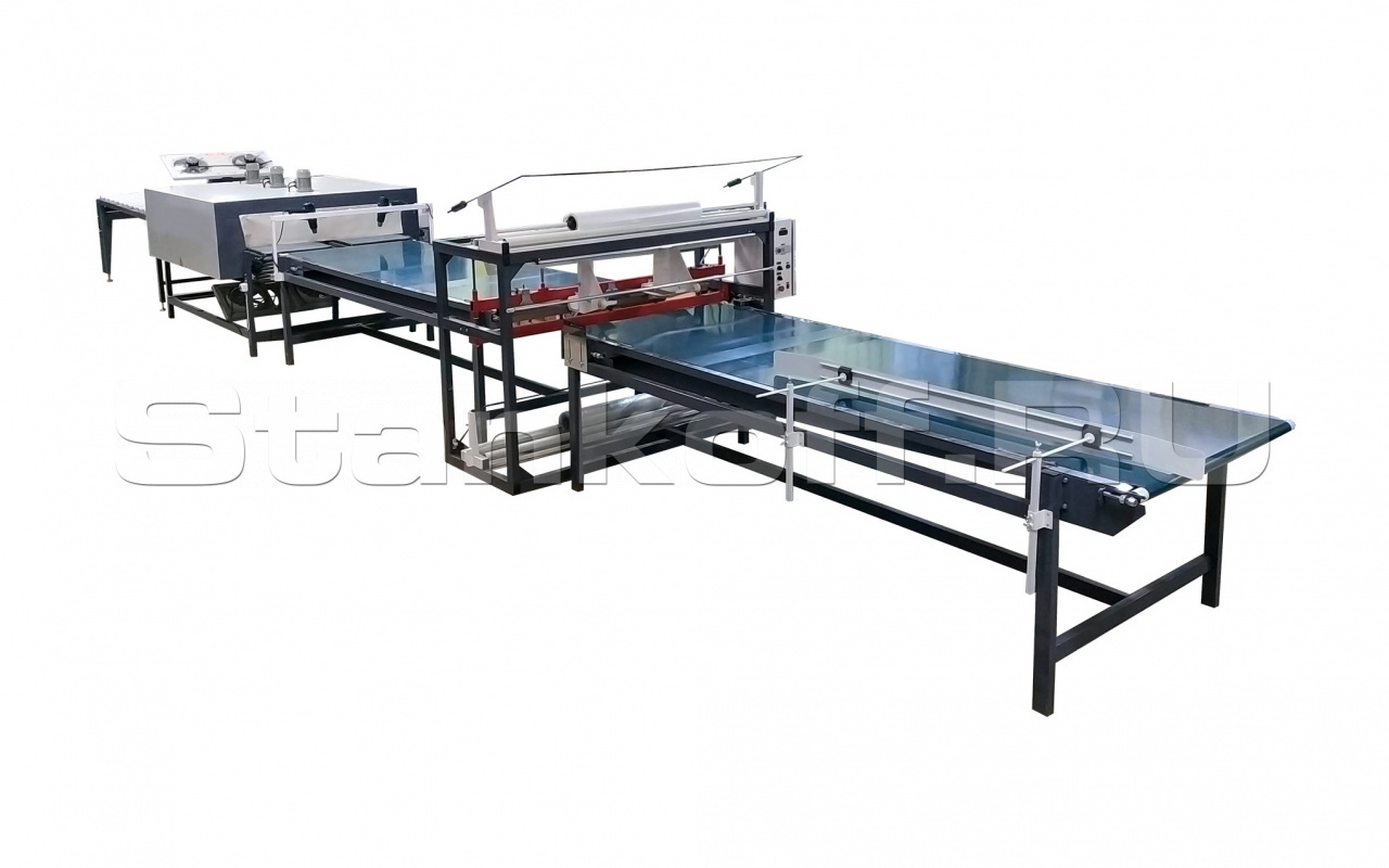

Термоупаковочная машина ТМ-7А (Автоматическая) предназначена для упаковки длинномерных изделий, к числу которых относятся различного вида пиломатериалы: доска, двери, короба, и т.п. в термоусадочную полиэтиленовую пленку. Тип пленки, полиэтилен (ПЭ).
