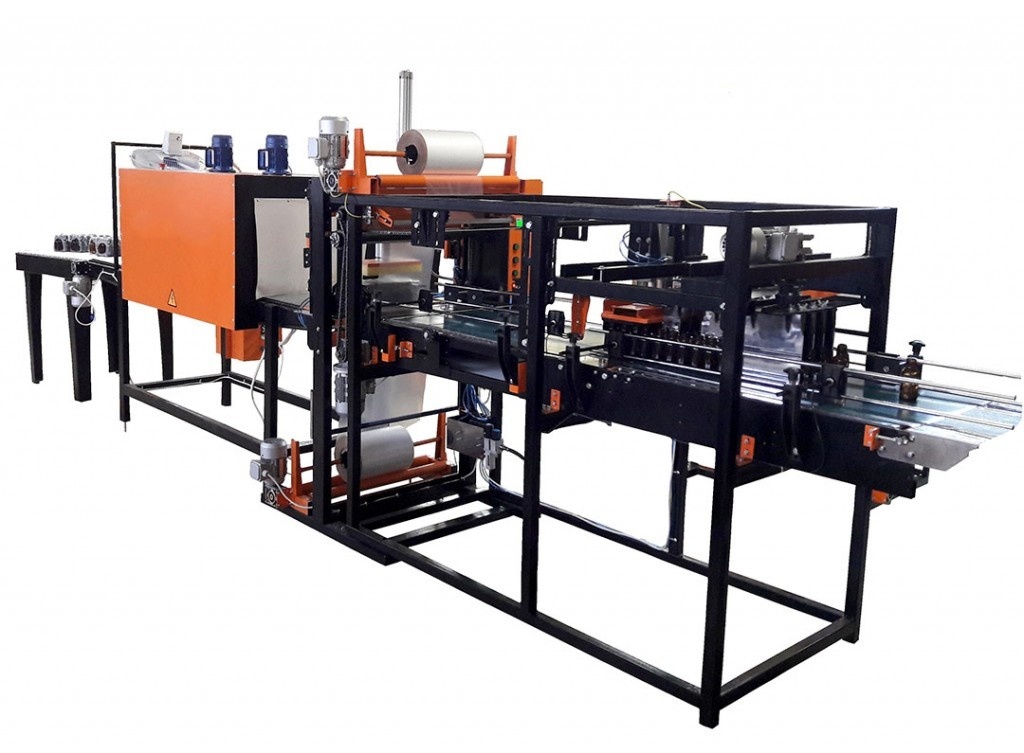

Термоупаковочная линия ТМ-1 "А" предназначена для автоматической групповой упаковки в термоусадочную полиэтиленовую пленку пищевой, косметической или иной продукции в стеклянной, металлической, бумажной или пластиковой таре: банок, бутылок, канистр, коробов, пакетов и т.п.
Размер упаковываемой продукции может достигать 350 х 450 х 360 мм. Работа упаковочной линии достаточно деликатна для упаковки хрупких товаров, таких как сувениры или яйца. Термоусадочная пленка довольно прочна и не размокает в отличие от бумаги и картина, при этом она совершенно прозрачна и в отличие от той же упаковки в коробки позволяет видеть товар. Некоторые товары при плотном обтягивании уменьшаются в размерах, что позволяет снизить стоимость их транспортировки. В тоже время линия имеет высокую производительность работы, за час она производит до 600 производственных циклов и, таким образом, способна заменить собой менее производительные аналоги. Работа машины полностью автоматизирована и осуществляется всегда одинаково быстро и качественно, вне зависимости от влияния человеческих факторов.
Состав линии
- ТМ-1 "А" термонож автоматический с группиратором;
- ТМ-1 "А" термотоннель;
- ТМ-1 "А" приемный рольганг.
