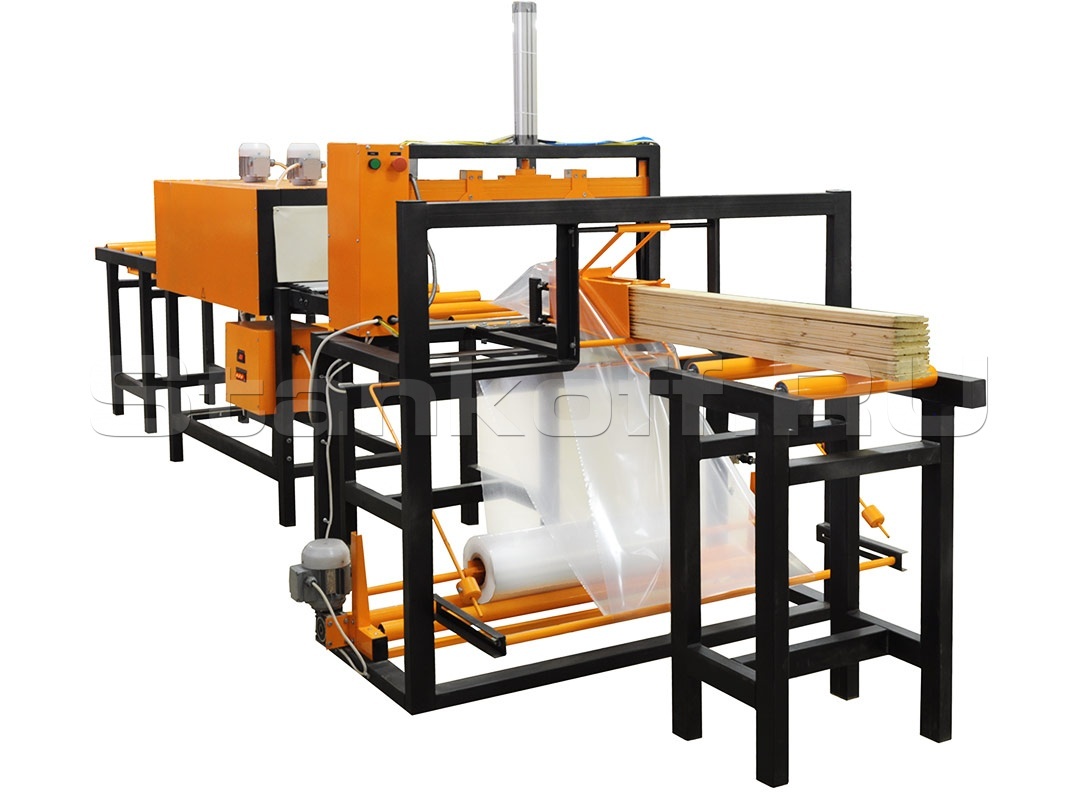

Термоупаковочная машина ТМ-5П предназначена для штучной и групповой упаковки длинномеров: вагонки, бруса, плинтусов, досок, карнизов и т.п.
Характеристики термокамеры
| Исполнение | Модуль |
| Габаритные размеры в рабочем положении (ДхШхВ), мм | 1800х600х1450 |
| Вес нетто устройства, кг | 105 |
| Максимальная потребляемая мощность, кВт | 7,8 |
| Параметры электропитания, В/Гц | 380/50 |
| Диапазон регулировки температуры нагрева, °С | 20-200 |
| Размеры конвейера (ДхШ), мм | 1800х420 |
| Скорость движения конвейера, м/мин | 4 |
| Тип звена конвейерной ленты | Пластина |
| Рабочая нагрузка на конвейер не более, кг/м² | 30 |
| Длина камеры, мм | 1200 |
| Размеры проходного окна камеры (ШхВ), мм | 440х250
Характеристики термоножа
| Габаритные размеры (ДхШхВ) без пленки, мм | 1300х680х1250 |
| Вес нетто устройства, кг | 170 |
| Размеры рабочей части термоножа (ДхШ), мм | 610 |
| Максимальная ширина пленки, мм | 1120 |
| Давление воздуха в магистрали, Мпа (кг/см²) | 0,4-0,6 (4-6) |
| Тип сварки | Постоянный |
| Количество нагревательных элементов (обрезка, сварка пленки) | 1 |
| Потребляемая мощность в момент включения, кВт | 0,67 |
Характеристики термоусадочной пленки
| Тип термоусадочной пленки | Полиэтилен (ПЭ)
| Тип намотки пленки | Полотно |
Характеристики подающего рольганга
| Размеры приемного рольганга (ДхШ), мм | 2200х560х900 |
Примеры упаковываемой продукции
| Техническая характеристика термоупаковочной машины ТМ-5П |
| Производительность линии, уп/час | 8-10 |
| Размеры машины в сборе (ДхШхВ), мм | 9700х600х1450 |
| Вес аппарата, кг | 510 |
| Климатическое исполнение по ГОСТ 15150-69 | УХЛ-4 |
| Тип блока управления термокамеры/термонож | Раздельный
| Максимальные габариты упаковываемой продукции (ДхШхВ), мм | 200х200, 40х40 |
