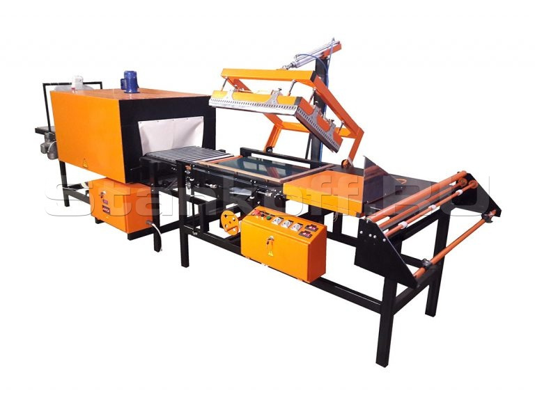

Термоупаковочная машина ТМ-2П предназначена для штучной и групповой упаковки различных видов продукции в полиолефиновую и полиэтиленовую термоусадочную пленку, промышленных и пищевых изделий, рыбы, хлеба, мяса, сувениров, фруктов, овощей, кондитерских изделий, полиграфии, парфюмерии, бытовой химии и т.п.
Характеристики термокамеры
| Исполнение | Модуль |
| Габаритные размеры в рабочем положении (ДхШхВ), мм | 2200x1100x1450 |
| Вес нетто устройства, кг | 250 |
| Максимальная потребляемая мощность, кВт | 12,2 |
| Параметры электропитания, В/Гц | 380/50 |
| Диапазон регулировки температуры нагрева, °С | 20-220 |
| Размеры конвейера (ДхШ), мм | 1800х540 |
| Скорость движения конвейера, м/мин | Регулируемая 0-8 |
| Тип звена конвейерной ленты | Треугольный |
| Рабочая нагрузка на конвейер не более, кг/м² | 30 |
| Длина камеры, мм | 1200 |
| Размеры проходного окна камеры (ШхВ), мм | 600х250 |
Характеристики термоножа
| Габаритные размеры (ДхШхВ) без пленки, мм
| 2100x1320x1790 |
| Вес нетто устройства, кг | 230 |
| Длина подающего стола, мм | 750 |
| Ширина подающего стола, мм | 700 |
| Размеры рабочей части термоножа (ДхШ), мм | 700x500 |
| Максимальная ширина пленки, мм | 900 |
| Давление воздуха в магистрали, Мпа (кг/см²) | 0,4-0,6 (4-6)
| Тип сварки | Постоянный |
| Количество нагревательных элементов (обрезка, сварка пленки) | 2 |
| Потребляемая мощность в момент включения, кВт | 1,3 |
Характеристики термоусадочной пленки
| Тип термоусадочной пленки | Поливинилхлорид(ПВХ), полиолефин (ПОФ), полиэтилен (ПЭ) |
| Тип намотки пленки | Полурукав |
Характеристики подающего рольганга
| Размеры приемного рольганга (ДхШ), мм | 500х600 |
Примеры упаковываемой продукции
| Производительность линии, уп/час |
350 |
| Размеры машины в сборе (ДхШхВ), мм |
4800х1320х1790 |
| Вес аппарата, кг |
400 |
| Климатическое исполнение по ГОСТ 15150-69 |
УХЛ-4 |
| Тип блока управления термокамеры/термонож |
Раздельный |
| Максимальные габариты упаковываемой продукции (ДхШхВ), мм |
510х400х200 |
