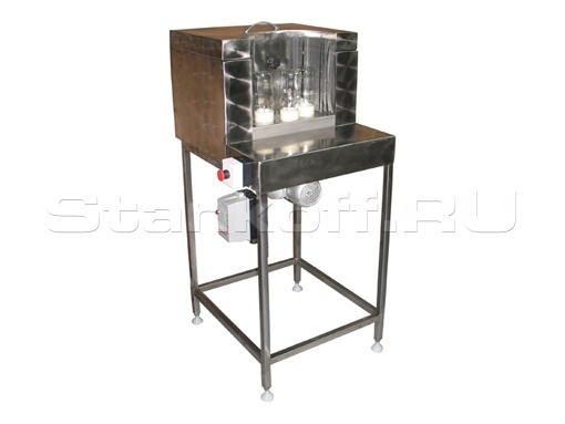

Предназначена для мойки и стерилизации пустых стеклянных бутылок и банок с наружным диаметром до 92 мм и высотой до 300 мм. Может быть использована также для мойки и стерилизации (либо только для мойки) бутылок и банок из других материалов. Выполнена из пищевой нержавеющей стали. Для работы требуется подача пара (котельная, парогенератор).
Конструктивно установка представляет собой пошагово вращающийся диск с десятью установочными стаканами специальной формы, в которые помещается (горлом вниз) подлежащая мойке и стерилизации тара. Под диском находятся две форсунки с тремя вертикально расположенными и сориентированными по центру стаканов соплами. Из первой форсунки в установленные в стаканы бутылки под давлением подается горячая вода, а из второй форсунки — пар. Таким образом, изнутри каждая бутылка трижды омывается горячей водой и трижды обрабатывается паром. Над вращающимся диском имеются две форсунки для наружной обработки бутылок горячей водой. Верхняя крышка корпуса установки съемная, что дает возможность оперативно менять тип установочных стаканов в случае изменения типа обрабатываемых бутылок.
