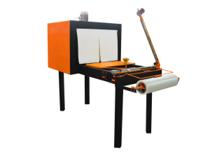

Термоупаковочная машина ручная ТМ-3
Термоупаковочная машина ручная ТМ-3 — предназначена для упаковки пищевой, косметической или иной продукции в стеклянной, металлической, бумажной или пластиковой таре. Машина отличается камерой тупикового типа, простотой эксплуатации и дешевизной.
