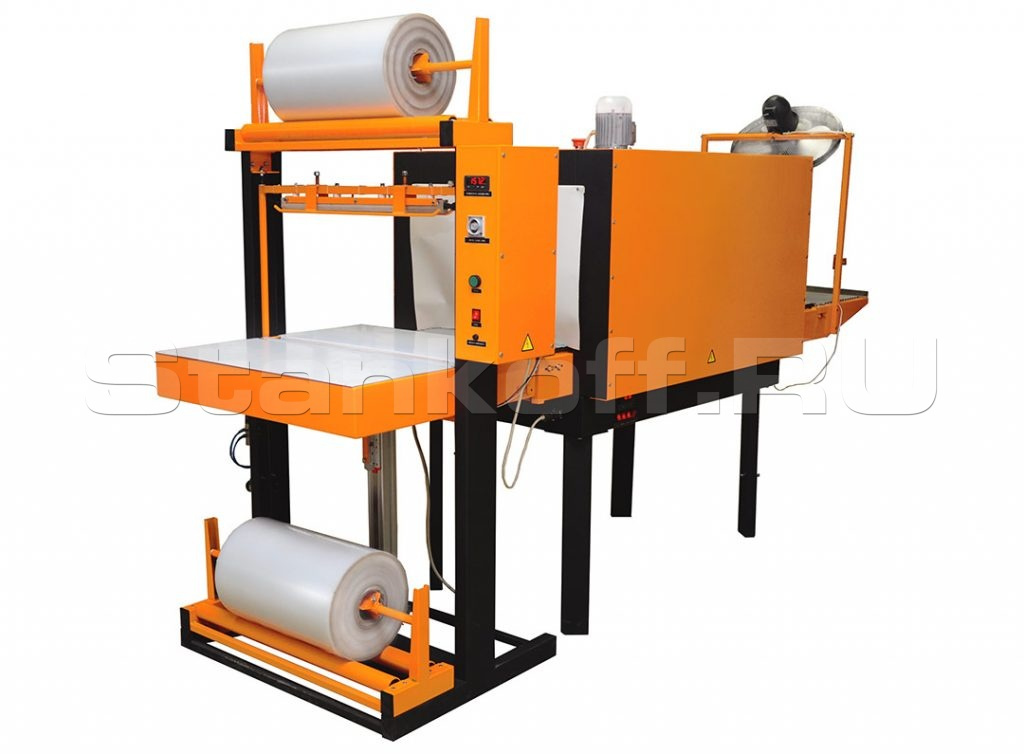

Термоупаковочная машина ТМ-1ПН (пневмонож) предназначена для упаковки пищевой, косметической или иной продукции в стеклянной, металлической, бумажной или пластиковой таре. Для запайки пленки используется пневматический нож, позволяющий оператору точно регулировать температуру и задавать точное время запайки пленки.
| Исполнение | Модуль |
| Габаритные размеры в рабочем положении (ДхШхВ), мм | 2210х870х1730 |
| Вес нетто устройства, кг | 160 |
| Максимальная потребляемая мощность, кВт | 12 |
| Параметры электропитания, В/Гц | 380/50 |
| Диапазон регулировки температуры нагрева, °С | 20-220 |
| Размеры конвейера (ДхШ), мм | 1800х540 |
| Скорость движения конвейера, м/мин | 4 |
| Тип звена конвейерной ленты | Пластина |
| Рабочая нагрузка на конвейер не более, кг/м² | 50 |
| Длина камеры, мм | 1200 |
| Размеры проходного окна камеры (ШхВ), мм | 600х400 |
| Габаритные размеры (ДхШхВ) без пленки, мм | 1030х1070х1750 |
| Вес нетто устройства, кг | 140 |
| Длина подающего стола, мм | 765 |
| Ширина подающего стола, мм | 765 |
| Размеры рабочей части термоножа (ДхШ), мм | 610 |
| Максимальная ширина пленки, мм | 570 |
| Давление воздуха в магистрали, Мпа (кг/см²) | 0,4-0,6 (4-6) |
| Тип сварки | Постоянный |
| Количество нагревательных элементов (обрезка, сварка пленки) | 1 |
| Потребляемая мощность в момент включения, кВт | Постоянный нагрев |
| Размеры приемного рольганга (ДхШ), мм | 400х540 | |
| Характеристики термоусадочной пленки | ||
| Тип термоусадочной пленки | Полиэтилен (ПЭ) | |
| Тип намотки пленки | Полотно | |
| Производительность линии, уп/час | 250 |
| Размеры машины в сборе (ДхШхВ), мм | 3240x1070x1750 |
| Вес аппарата, кг | 300 |
| Климатическое исполнение по ГОСТ 15150-69 | УХЛ-4 |
| Тип блока управления термокамеры/термонож | Раздельный |
| Максимальные габариты упаковываемой продукции (ДхШхВ), мм | 300х500х360 |
