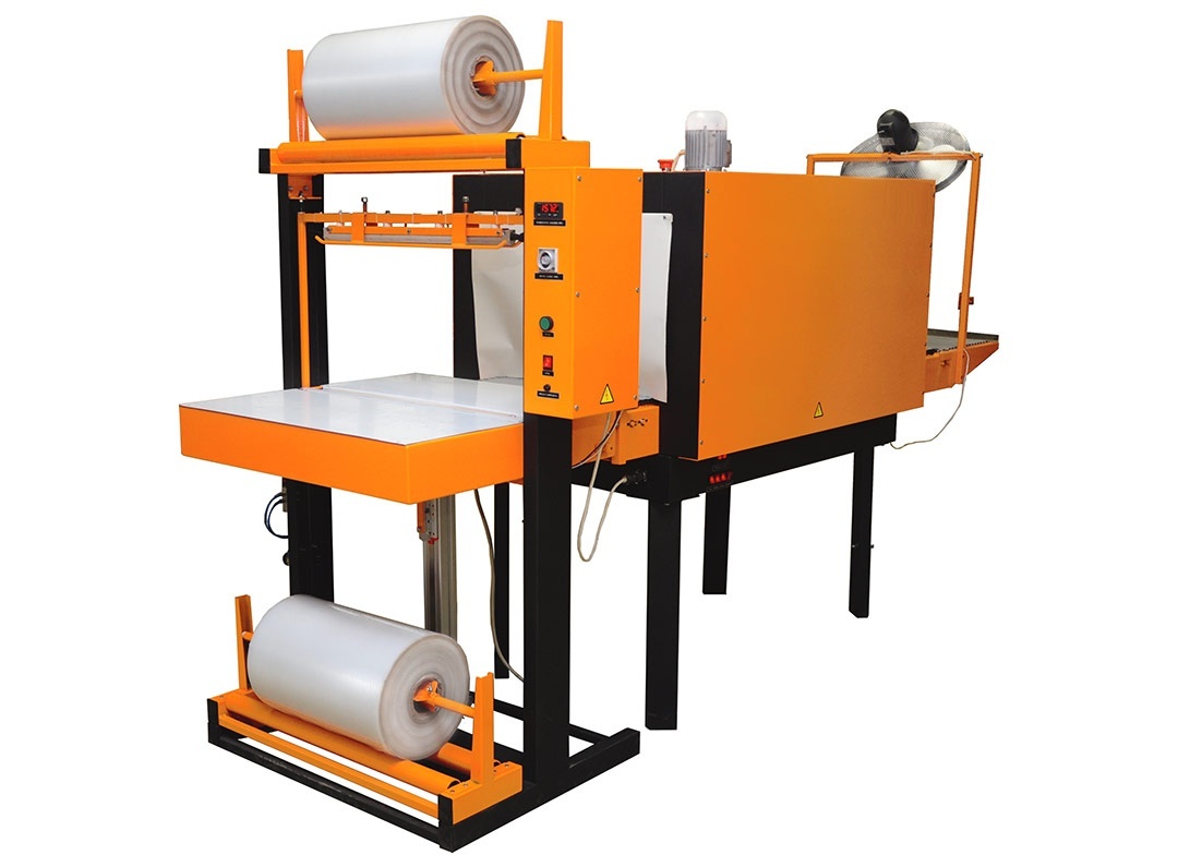

Термоупаковочная ручная машина ТМ-1ПН (с пневмоножом постоянного нагрева)
Термоупаковочная машина ТМ-1ПН предназначена для групповой и единичной упаковки пищевых продуктов, косметики, бытовой химии и прочей продукции в термоусадочную полиэтиленовую пленку для транспортировки и хранения. Продукция может находиться в стеклянной, бумажной, металлической и пластиковой таре, а также это могут быть бухты кабеля.
Условный размер продукции, которую можно упаковать при помощи данной модели 350 х 450 х 360 мм. В результате помещения в герметичную пленочную оболочку продукция оказывается защищенной от мелких повреждений, намокания, загрязнения в процессе транспортировки и хранения перед реализацией. Машина удобна в эксплуатации, проста в обслуживании и надежна. Позволяет оператору регулировать температуру запаивающего ножа и время запаивания.
Комплект ТМ-1 Р
Комплект ТМ-1 Р состоит из модуля термоножа, термотоннеля, приемного рольганга с системой охлаждения готовой продукции.
  1. Термонож опускается вручную и удерживается за счет электрического магнита, осуществляя пайку двух швов и разрез между ними. Исполнительные механизмы возвращают термонож в исходное положение.
  2. Последующие упаковки сталкивают предыдущие на транспортер термотуннеля, проходя между регулируемыми направляющими.
  3. В термотуннеле осуществляется термоусадка, за счет конвекции разогретого воздуха, температура которого поддерживается автоматически.
  4. Приемный рольганг с узлом охлаждения готовой упаковки.
