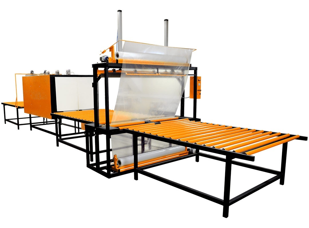

Термоупаковочная машина ТМ-1ПН М3 (пневмонож) предназначена для упаковки товара с максимальным размером ДхШхВ 2150х760х700 в термоусадочную полиэтиленовую пленку.
| Исполнение | Модуль |
| Габаритные размеры в рабочем положении (ДхШхВ), мм | 2500х870х1730 |
| Вес нетто устройства, кг | 300 |
| Максимальная потребляемая мощность, кВт | 36,4 |
| Параметры электропитания, В/Гц | 380/50 |
| Диапазон регулировки температуры нагрева, °С | 20-220 |
| Размеры конвейера (ДхШ), мм | 2500х1150 |
| Скорость движения конвейера, м/мин | Регулируемая 0-8 |
| Тип звена конвейерной ленты | Пластина |
| Рабочая нагрузка на конвейер не более, кг/м² | 50 |
| Длина камеры, мм | 1800 |
| Размеры проходного окна камеры (ШхВ), мм | 1200х900 |
| Габаритные размеры (ДхШхВ) без пленки, мм | 1000х1900х1750 |
| Вес нетто устройства, кг | 200 |
| Размеры рабочей части термоножа (ДхШ), мм | 1800 |
| Максимальная ширина пленки, мм | 1700 |
| Давление воздуха в магистрали, Мпа (кг/см²) | 0,4-0,6 (4-6) |
| Тип сварки | Постоянный |
| Количество нагревательных элементов (обрезка, сварка пленки) | 1 |
| Потребляемая мощность в момент включения, кВт | Постоянный нагрев |
| Тип термоусадочной пленки | Полиэтилен (ПЭ) |
| Тип намотки пленки | Полотно |
| Техническая характеристика упаковочной машины ТМ-1ПНМ3 | ||
| Производительность линии, уп/час | 150 | |
| Размеры машины в сборе (ДхШхВ), мм | 11000х2000х2500 | |
| Вес аппарата, кг | 950 | |
| Климатическое исполнение по ГОСТ 15150-69 | УХЛ-4 | |
| Тип блока управления термокамеры/термонож | Раздельный | |
| Максимальные габариты упаковываемой продукции (ДхШхВ), мм | 2150х760х700 | |
