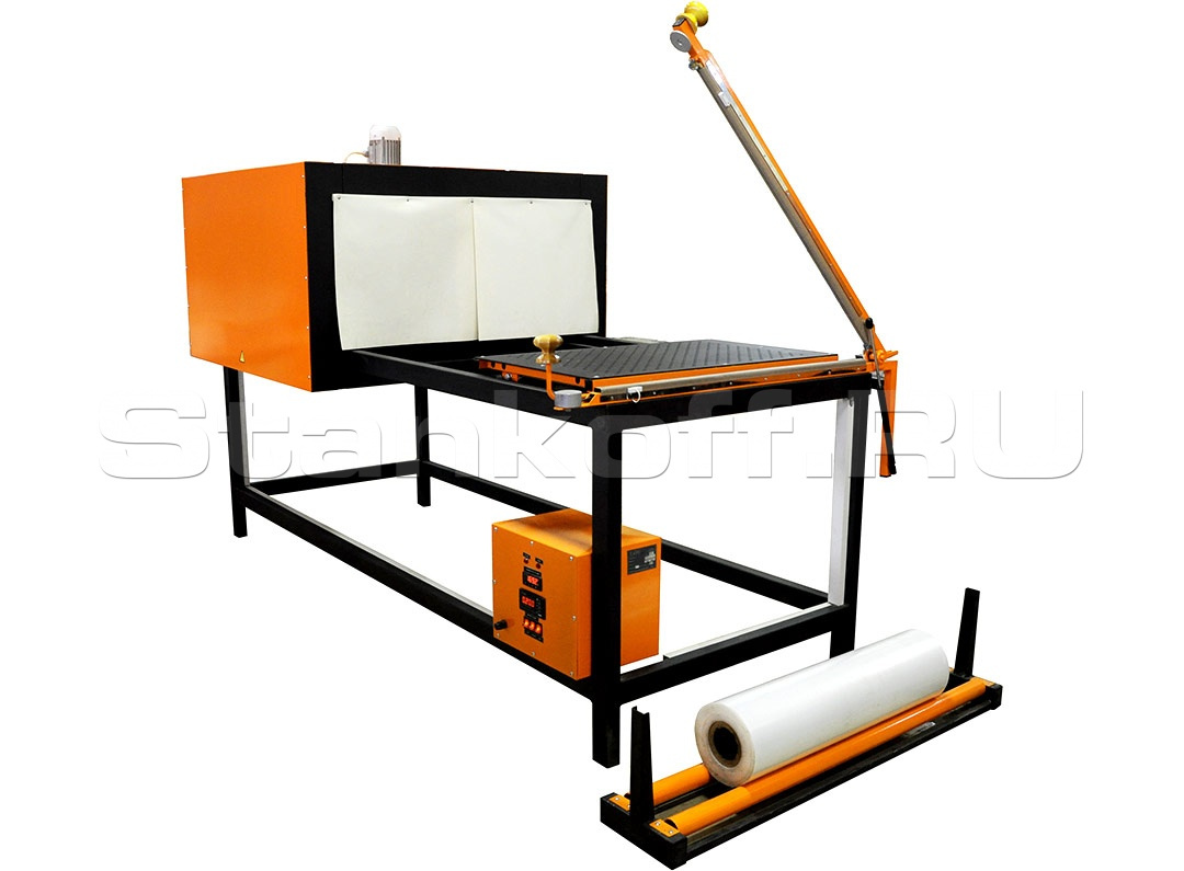

Термоупаковочная машина ТМ-3 М1 (ручная) предназначена для упаковки пищевой, косметической или иной продукции в стеклянной, металлической, бумажной или пластиковой таре. Отличие ТМ-3 М1 от ТМ-3 — термокамера увеличенных размеров и напольный рулонодержатель.
