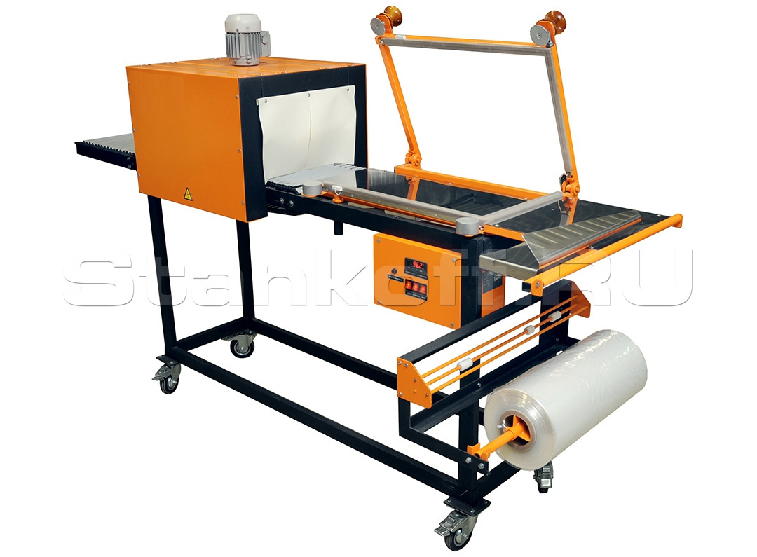

Термоупаковочная машина ТМ-2Р (ручная) предназначена для упаковки пищевой, косметической или иной продукции в стеклянной, бумажной или пластиковой таре. Отличительная черта данной машины в том, что она может устанавливаться на различной рабочей поверхности.
| Исполнение | Модуль |
| Габаритные размеры в рабочем положении (ДхШхВ), мм | 1500х550х650 |
| Вес нетто устройства, кг | 57 |
| Максимальная потребляемая мощность, кВт | 4 |
| Параметры электропитания, В/Гц | 220/50 |
| Диапазон регулировки температуры нагрева, °С | 40-170 |
| Размеры конвейера (ДхШ), мм | 1000х360 |
| Скорость движения конвейера, м/мин | 4 (постоянная) |
| Тип звена конвейерной ленты | Пластина |
| Рабочая нагрузка на конвейер не более, кг/м² | 30 |
| Длина камеры, мм | 600 |
| Размеры проходного окна камеры (ШхВ), мм | 360х230 |
| Габаритные размеры (ДхШхВ) без пленки, мм | 535х680х340 |
| Вес нетто устройства, кг | 25 |
| Длина подающего стола, мм | 500 |
| Ширина подающего стола, мм | 400 |
| Размеры рабочей части термоножа (ДхШ), мм | 550х350 |
| Максимальная ширина пленки, мм | 650 |
| Тип сварки | Импульсный |
| Количество нагревательных элементов (обрезка, сварка пленки) | 1 |
| Потребляемая мощность в момент включения, кВт | 0,2 |
| Тип термоусадочной пленки | Поливинилхлорид(ПВХ), полиолефин (ПОФ) |
| Тип намотки пленки | Полурукав |
| Производительность линии, уп/час | 300 |
| Размеры машины в сборе (ДхШхВ), мм | 2400х830х1450 |
| Вес аппарата, кг | 150 |
| Климатическое исполнение по ГОСТ 15150-69 | УХЛ4 |
| Тип блока управления термокамеры/термонож | Единый |
| Максимальные габариты упаковываемой продукции (ДхШхВ), мм | 580х370х210 |
