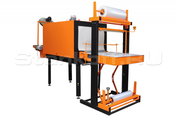

Ручная термоупаковочная машина ТМ-1Р подходит для групповой упаковки в полиэтиленовую пленку продукции пищевой, косметической и прочих отраслей промышленности. Продукция может находиться в единичной упаковке из металла, стекла, пластика или бумаги. Данная машина имеет простую, надежную конструкцию, небольшие габариты и стоимость.
Размер упаковываемой продукции стандартный и составляет 350 х 450 х 360 мм. Помещений в термоусадочную полиэтиленовую оболочку защищает продукцию от загрязнения, намокания и вскрытия в процессе транспортировки и хранения, придает ей презентабельный вид. Пленка не скрывает фирменную этикетку, так что продукция может поставляться на продажу в таком виде. Если упаковка была вскрыта, то это хорошо заметно, поэтому снижает вероятность хищения продукции со склада. Загрузка продукции осуществляется вручную, но ее подача в термокамеру, обработка и подача на приемный рольганг автоматизированы. Машина экономична при покупке и эксплуатации, удобна, проста в обслуживании и надежна.

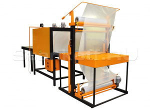

Комплект ТМ-1 Р
Комплект ТМ-1 Р состоит из модуля термоножа, термотоннеля, приемного рольганга с системой охлаждения готовой продукции.
- Термонож опускается вручную и удерживается за счет электрического магнита, осуществляя пайку двух швов и разрез между ними. Исполнительные механизмы возвращают термонож в исходное положение.
- Последующие упаковки сталкивают предыдущие на транспортер термотуннеля, проходя между регулируемыми направляющими.
- В термотуннеле осуществляется термоусадка, за счет конвекции разогретого воздуха, температура которого поддерживается автоматически.
- Приемный рольганг с узлом охлаждения готовой упаковки.

Последовательность работы
Подготовка

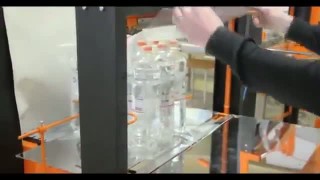

- На группирующий стол выкладывается продукция.
- Оператор в ручную продвигает группу с подготовительного стола через полотно термоусадочной пленки на упаковочный стол.
- Опускает термонож в нижнее положение, рабочая и ответная часть термоножа производят обрезку и сварку термоусадочной пленки.
- Исполнительные механизмы возвращают термонож в исходное положение и можно выкладывать на группирующий стол следующую группу продукции.
- При необходимости цикл повторяется.
Получение готовой упаковки
- Следующая группа продукции продвигает предыдущую с упаковочного стола на конвейер термотоннеля.
- В термотоннеле группа движется по конвейеру и происходит усадка пленки.
- Из термотоннеля упакованная группа поступает на приемный рольганг с охлаждающим вентилятором, остывает, снимается оператором.
