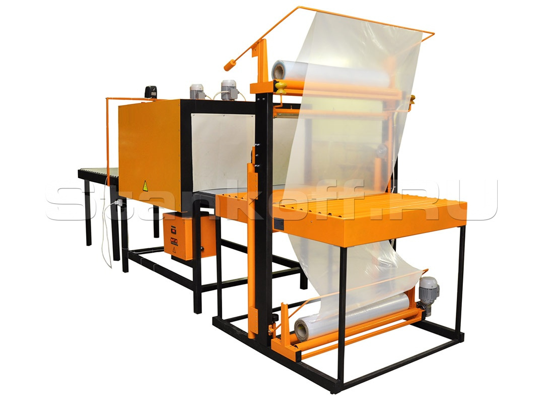

Термоупаковочная машина ТМ-1Р М1 предназначена для упаковки утеплителя, коробов больших размеров, пенопласта, бухт кабелей в термоусадочную полиэтиленовую пленку.
Характеристики термокамеры
| Исполнение | Модуль |
| Габаритные размеры в рабочем положении (ДхШхВ), мм | 2500х1350х2800 |
| Вес нетто устройства, кг | 250 |
| Максимальная потребляемая мощность, кВт | 24,2 |
| Параметры электропитания, В/Гц | 380/50 |
| Диапазон регулировки температуры нагрева, °С | 20-220 |
| Размеры конвейера (ДхШ), мм | 2400х910 |
| Скорость движения конвейера, м/мин | 4 |
| Тип звена конвейерной ленты | Пластина, сдвоенный |
| Рабочая нагрузка на конвейер не более, кг/м² | 50 |
| Длина камеры, мм | 1200 |
| Размеры проходного окна камеры (ШхВ), мм | 900х550 |
Характеристики термоножа
| Габаритные размеры (ДхШхВ) без пленки, мм | 1400х1020х1700 |
| Вес нетто устройства, кг | 200 |
| Длина подающего стола, мм | 1400 |
| Ширина подающего стола, мм | 1020 |
| Размеры рабочей части термоножа (ДхШ), мм | 900 |
| Максимальная ширина пленки, мм | 850 |
| Тип сварки | Импульсный |
| Количество нагревательных элементов (обрезка, сварка пленки) | 3 |
| Потребляемая мощность в момент включения, кВт | 0,8 |
Характеристики термоусадочной пленки
| Тип термоусадочной пленки | Полиэтилен (ПЭ) |
| Тип намотки пленки | Полотно |
Характеристики подающего рольганга
| Размеры приемного рольганга (ДхШ), мм | 1200х900х1100 |
Примеры упаковываемой продукции
| Производительность линии, уп/час |
250 |
| Размеры машины в сборе (ДхШхВ), мм |
5000х1400х2100 |
| Вес аппарата, кг |
400 |
| Климатическое исполнение по ГОСТ 15150-69 |
УХЛ4 |
| Тип блока управления термокамеры/термонож |
Раздельный |
| Максимальные габариты упаковываемой продукции (ДхШхВ), мм |
600х600х350 |
