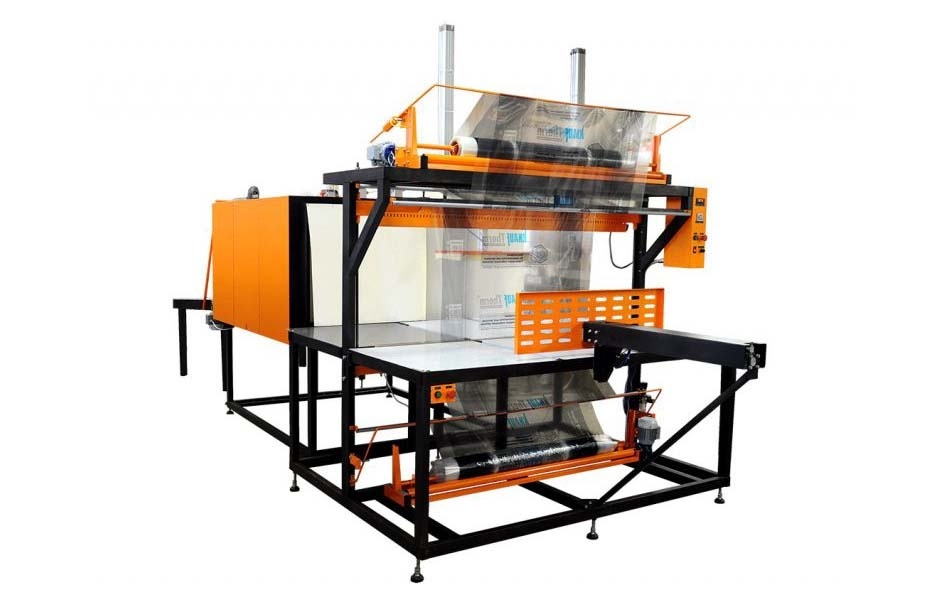

Термоупаковочная машина ТМ-1П М2 предназначена для упаковки утеплителя, коробов больших размеров, пенопласта, бухт кабелей в термоусадочную полиэтиленовую пленку. Состав машины: ТМ-1П термотоннель, ТМ-1П термонож полуавтоматический, приемный рольганг с системой охлаждения готовой продукции
Характеристики термокамеры
| Исполнение | Модуль |
| Габаритные размеры в рабочем положении (ДхШхВ), мм | 2500х1850х2200 |
| Вес нетто устройства, кг | 500 |
| Максимальная потребляемая мощность, кВт | 36,6 |
| Параметры электропитания, В/Гц | 380/50 |
| Диапазон регулировки температуры нагрева, °С | 20-220 |
| Размеры конвейера (ДхШ), мм | 2500х1750 |
| Скорость движения конвейера, м/мин
| Регулируемая 0-8
| Тип звена конвейерной ленты | Пластина |
| Рабочая нагрузка на конвейер не более, кг/м² | 50 |
| Длина камеры, мм | 1800 |
| Размеры проходного окна камеры (ШхВ), мм | 1800х750 |
Характеристики термоножа
| Исполнение | Моудль |
| Габаритные размеры (ДхШхВ) без пленки, мм | 2800х2250х2400 |
| Длина подающего стола, мм | 1300 |
| Ширина подающего стола, мм | 1800 |
| Размеры рабочей части термоножа (ДхШ), мм | 1700 |
| Максимальная ширина пленки, мм | 1450 |
| Давление воздуха в магистрали, Мпа (кг/см²) | 0,4-0,6 (4-6) |
| Тип сварки | Постоянный |
| Количество нагревательных элементов (обрезка, сварка пленки) | 1> |
| Потребляемая мощность в момент включения, кВт | Постоянный нагрев |
Характеристики термоусадочной пленки
| Тип термоусадочной пленки | Полиэтилен (ПЭ) |
| Тип намотки пленки | Полотно |
Характеристики подающего рольганга
| Размеры приемного рольганга (ДхШ), мм | 2000х1500х1000 |
Примеры упаковываемой продукции
| Техническая характеристика горизонтальной упаковочной машины ТМ-1ПМ2 |
| Производительность линии, уп/час | 360 |
| Размеры машины в сборе (ДхШхВ), мм | 7300х2250х2400 |
| Вес аппарата, кг | 1200 |
| Климатическое исполнение по ГОСТ 15150-69 | УХЛ-4 |
| Тип блока управления термокамеры/термонож | Раздельный |
| Максимальные габариты упаковываемой продукции (ДхШхВ), мм | 1200х800х600 |
