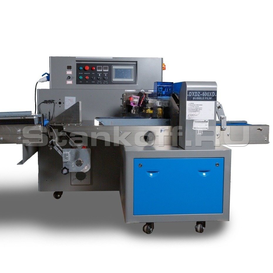

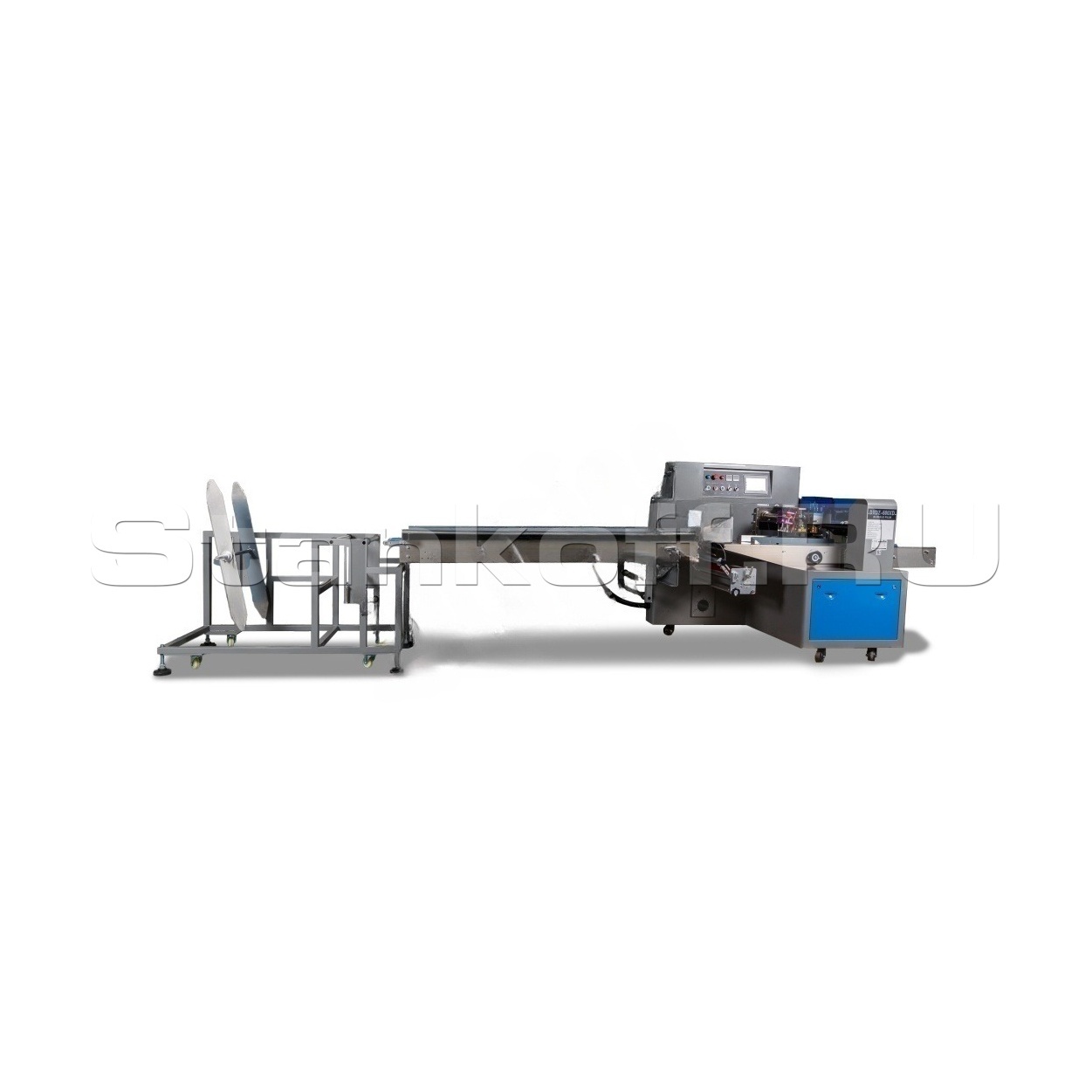

Автоматическая горизонтальная упаковочная машина DXDZ-600XD

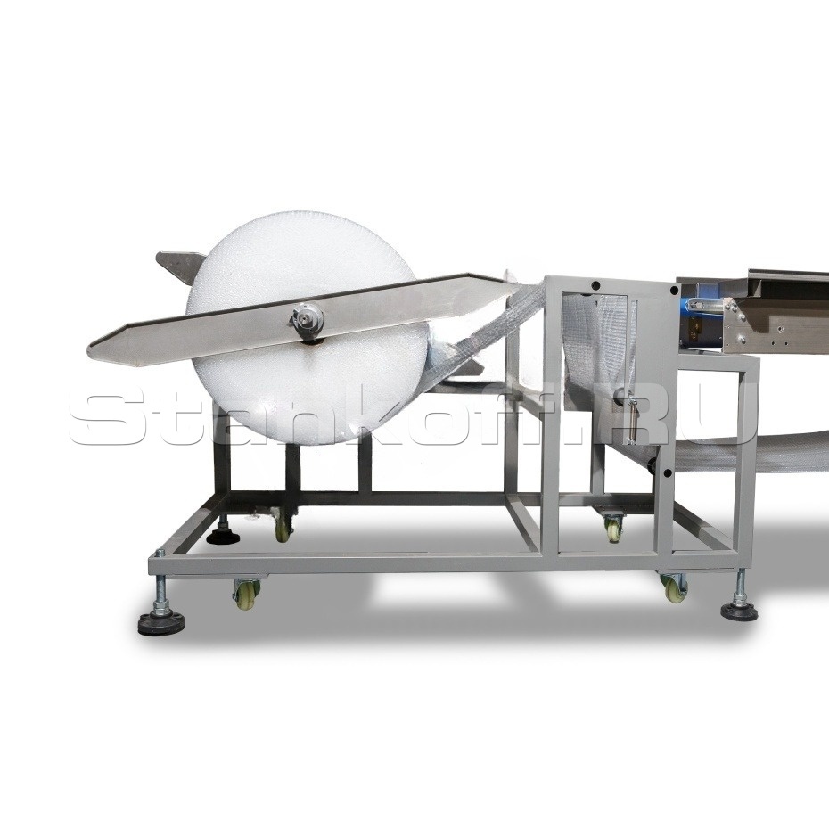

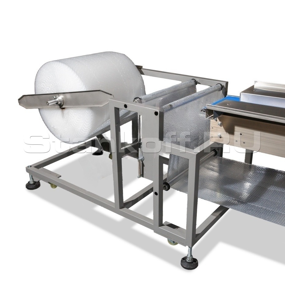

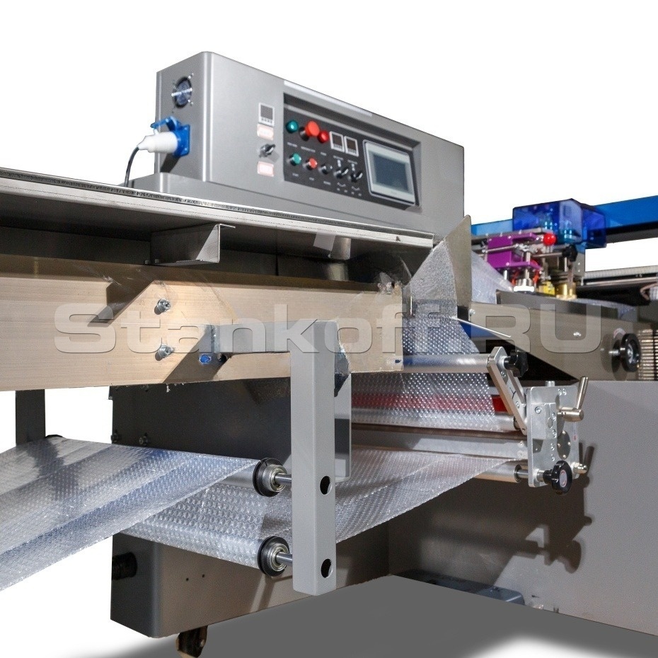

Автоматическая горизонтальная упаковочная машина DXDZ-600XD предназначена для упаковки различных пищевых и не пищевых продуктов в 3-х шовный пакет «подушка» или flow-pack из пузырчатой пленки. Она оснащена датчиком, который позволяет отслеживать длину продукта. Благодаря этому машина может работать в двух режимах:
  1. Работа по фиксированной длине пакета. В этом случае машина формирует длину пакета согласно настройкам, которые были установлены на панели управления оператором;
  2. Изменение длины пакета согласно данным, полученным с датчика отслеживания продукта. В этом случае машина самостоятельно измеряет длину продукта и формирует пакет, подходящий под его размеры.
Оборудование подходит для упаковки коротких изделий в пакеты минимальной длиной 65 мм. Также его можно использовать для упаковки длинных изделий, например, различных пластиковых труб, шлангов и тому подобного.
Базовая комплектация

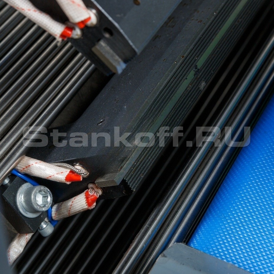

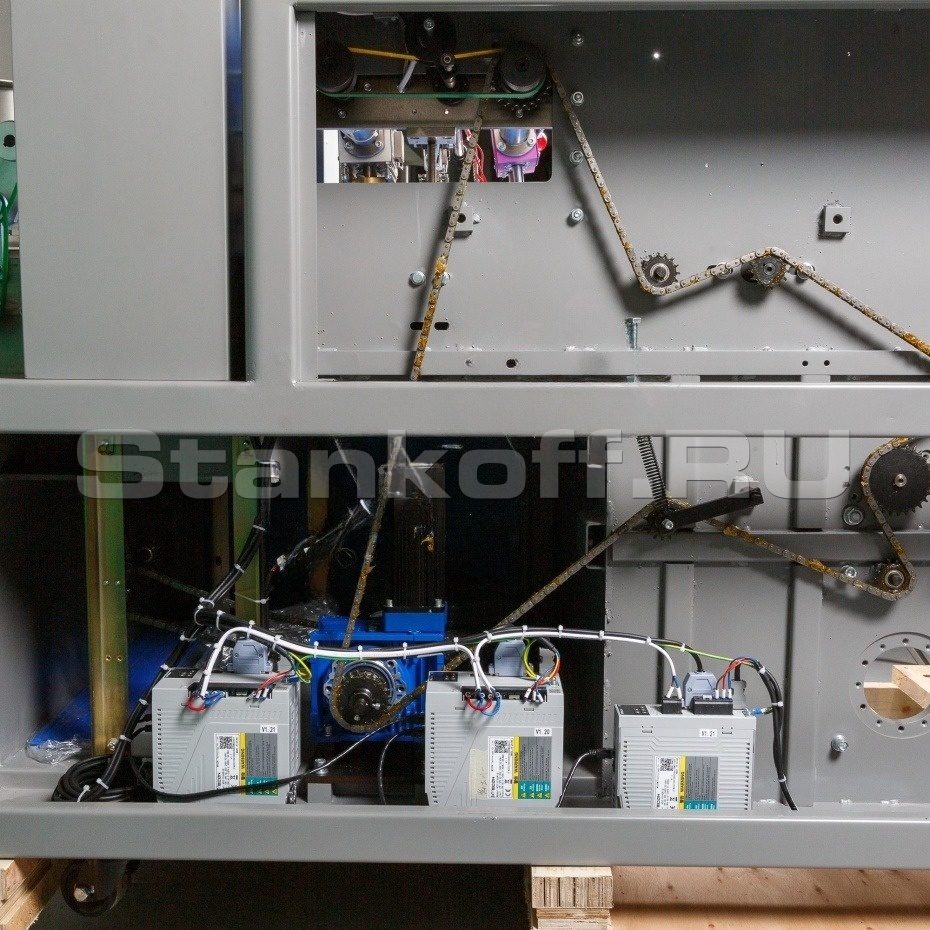

  • 2 серводвигателя с частотным преобразователем (раздельно для протягивающих роликов и запаечных губок);
  • Транспортер поперечной запайки;

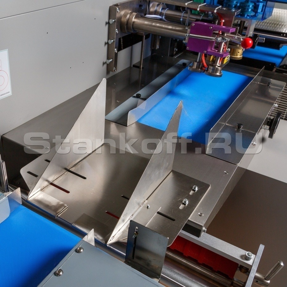

  • Фотодатчики для точного позиционирования пленки с фотометками;
  • Цифровой ввод, при помощи которого регулируются запайка и обрезка пакета;
  • PCL- контроллер для точного управления. Параметры настроек быстро регулируются при помощи сенсорной панели с удобным интерфейсом;
  • Температурный контроллер, позволяющий подобрать оптимальную температуру запайки для конкретной пленки;
  • Корпус из окрашенного металла.

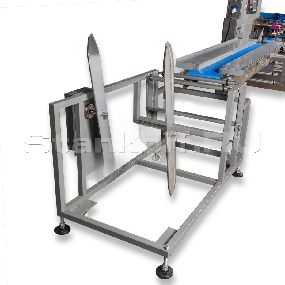

Доступные опции
  • Термопринтер для простановки даты
  • Этикетировочная машина;
  • Функция газонаполнения;
  • Прокол пакета и удаление излишков воздуха;
  • Исполнение в корпусе из нержавеющей стали.
