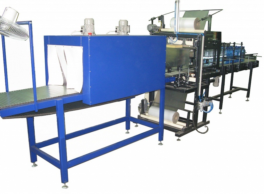

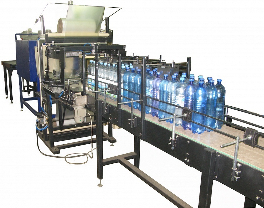

Упаковочная машина ВЕКТОР-600ПМ предназначена для групповой упаковки различных видов тары от 0,25 до 5л в полиэтиленовую термоусадочную пленку в автоматическом режиме. Безлифтовая система оборачивания обеспечивает высокую производительность (до 1000 уп/час) без применения сложной пневматики с сохранением постоянной высоты плоскости транспортеров на входе в упаковщик и на выходе из упаковщика.
В состав машины входят: термотоннель МТУ-122 с движущимся транспортером и двумя зонами нагрева, подающий транспортер-накопитель, автоматический термонож МТУ-263ПМ (прямоточный модернизированный) с оборачивающим узлом безлифтовой системы с цепными толкателями непрерывной подачи, интегрированными ПВХ-транспортерами и прямым термоножом постоянного нагрева (защищен тефлоновым покрытием), оснащенный пневматическими системами привода ножа, фиксации упаковки на входе и выходе , автоподмотчиками пленки, приемный рольганг с системой охлаждения продукции . В конструкции ВЕКТОР-600П автомат, используется промышленная пневматика «Фесто», Германия.
