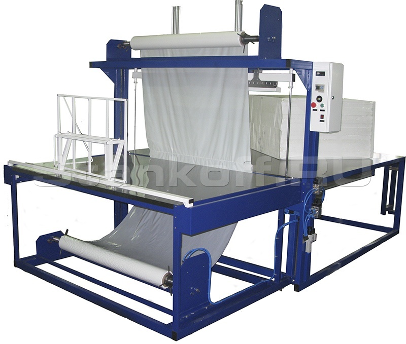

Упаковочная машина Гранд Пласт предназначена для груповой и штучной упаковки пенополистирола в полиэтиленовую пленку без процесса термоусадки. В состав машины входят: несущая рама; верхний рулонодержатель; нижний рулонодержатель; подвижная рама термоножа с приводом от пневмоцилиндров; ковш толкателя с приводом от пневмоцилиндров; упор термоножа; система распределения воздуха; прижим продукции; тормоз рулонодержателей; блок управления. В конструкции МТУ-266 полуавтомат, используется промышленная пневматика «Фесто», Германия.
| Техническая характеристика упаковочной машины Гранд Пласт | ||
| Максимальные габариты продукции (ДхШхВ), мм | 1200х1000х600 | |
| Максимальная потребляемая мощность, кВт | 1,6 | |
| Напряжение питания, В/Гц | 220/50 | |
| Длина рабочей части термоножа, мм | 1400 | |
| Максимальная ширина пленки, мм | 1300 | |
| Максимальная толщина пленки, мкм | 30-50 | |
| Режим нагрева термоножа | постоянный | |
| Ход термоножа, мм | 400 | |
| Ход подложки термоножа, мм | 320 | |
| Ход толкателя, мм | 1200 | |
| Давление воздуха в магистрали, МПа (кг/см2) | 0,4-0,6 (4-6) | |
| Размеры машины в сборе (ДxШxВ), мм | 3400х2400х2400 | |
| Вес машины, кг | 250 | |
| Максимальная производительность, уп/час | 240 | |
