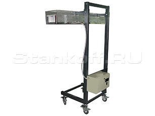

Упаковочная машина МТУ «ИНФРА-3» предназначена для обеспечения усадки (фиксации) термоусадочного колпачка на поверхность тары с готовой продукцией (например, бутылок) с помощью инфракрасного излучения. Материал тары не должен деформироваться при температурах до 150°С, т.к. в процессе прохождения тары через машину она подвергается воздействию нагрева. При попадании тары с надетой на нее колпачком в рабочую зону машины колпачок нагревается инфракрасным излучением за счет нагрева, происходит усадка колпачка (уменьшение его геометрического размера), вследствие чего он плотно облегает поверхность тары.
Примеры упаковки
| Количество зон нагрева | одна |
| Количество нагревательных элементов, шт | 3 |
| Длина камеры, мм | 1200 |
| Температура в камере, °С | до 400 |
| Толщина пленки термоусадочного колпачка, мкм | 25 |
| Максимальная потребляемая мощность, кВт | 6 |
| Напряжение питания, В/Гц | 380/50 |
| Климатическое исполнение | УХЛ-4 по ГОСТ 15.150-69 |
| Габаритные размеры термотоннеля, мм: | 1350х800х1600 |
| Вес термотоннеля, кг | 50 |
