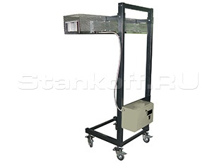

Упаковочная машина МТУ «ИНФРА-2» предназначена для обеспечения усадки (фиксации) термоусадочного колпачка на поверхность тары с готовой продукцией (например, бутылок) с помощью инфракрасного излучения. Материал тары не должен деформироваться при температурах до 150°С, т.к. в процессе прохождения тары через машину она подвергается воздействию нагрева. При попадании тары с надетой на нее колпачком в рабочую зону машины колпачок нагревается инфракрасным излучением за счет нагрева, происходит усадка колпачка (уменьшение его геометрического размера), вследствие чего он плотно облегает поверхность тары.
